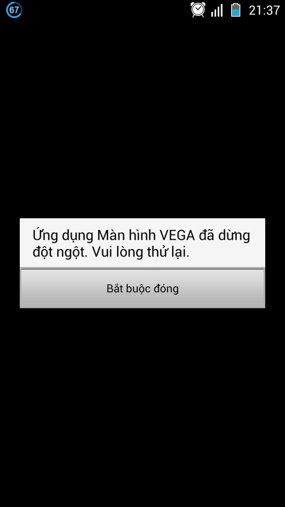

    Ôi, thế sao bác ko viết luôn ra là special cho nó dễ hiểu, SP ko ai hiểu là special đâu, hay là nó dài quá ko cho viết? Mà của em chạy patch của bác xong nó bị FC màn hình, chán quá, lát em cho cái ảnh FC

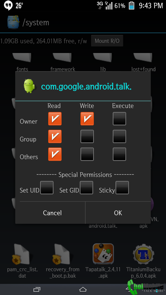

    Sau khi dùng Rootexplore chép file SystemUI vào system/app, bạn chỉ cách set quyền rw.r.r như thế nào đi bạn?

    Dư lày là dư lào, chán quá, chả lẽ up lại rom

    Cách set permission như thế nào vậy bác.

    Okie bác để em flash cái bản L khác xem có lên được tên ko, flash cái của bác vào để về L là nó dính cái này, nếu được thì ko cần flash cái S4 nữa, để em thử phát. Mà flash cái Patch Offical L khác có sao ko đấy nhỉ? em sợ nó tèo thì bỏ mẹ

    bác dùng root explorer
    move systemIU vào folder system -> dí 1 lúc -> permission -> tick như trên -> move file đó vào system/app/ -> reboot

    ấn giữ vào cái file systemUI ấy nó sẽ hiện lên1 bảng các lựa chọn, thì chọn dòng Permisson và tích giống như hình của cụ jiwon0704jiwon0704 đó

    Oài, Flash cái Base Official L xong thì tên về bản L và ko bị FC mà hình nữa

    :confused: sao set permission mà cũng chọn app giống v trời:Dchụp trc má post 1p nhá
