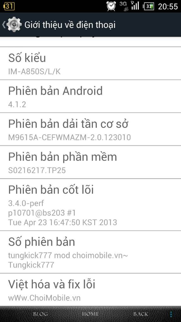

    Xin hỏi các bác máy mình đang ở rom này sao lam theo hd #1 để vào recovery lại ko được mong ae chỉ giáo erabegus.jpg

    đây là bản rom v1 của tungkick777tungkick777
    không vào được recovery trên đt nghĩa là máy của em chưa thay cứng recovery
    muốn vào recovery em phải chạy tool recovery6028 ở trang 1 trên máy tính.

    1.Em down tool CWM chạy trên máy tính ở trang1 về và làm theo hd để vào recovery.
    2.Down file này về chép vào thẻ nhớ:
    http://www.mediafire.com/download/v9z4dcc26cqlpqp/CWM_6028_850JB.zip
    3.Vào CWM như bước 1/full wipe:
    -wipe data factory
    -wipe cache
    -Advanced/wipe dalvick cache/go back
    >> Install zip from sdcard/choose zip from external sdcard/chọn file zip vừa chép vào>>yes
    khi đã install complete>>reboot system now.
    test lại bẳng cách:
    rút cáp tắt máy>>nhấn giữ tổ hợp phím: nguồn và phím volum+/volum-
    máy sẽ vào màn hình Bootloader>>di chuyển xuống dòng Recovery>>nhấn nút nguồn để vào Recovery.
