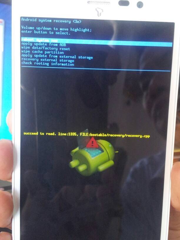

    tp hà tĩnh
    Máy e vào recovery như thế này trên điện thoại.bây giờ e muốn cài cwm để backup và úp rom khác thì phải làm ntn xin chỉ giáo ysu2y4un.jpg

    18,981
    đây là recovery3e(gốc)
    bạn đọc và làm theo hd sử dụng CWM ở trang 1+ với hd thay cứng CWM6028 tối qua tôi hd bạn là được mah.
