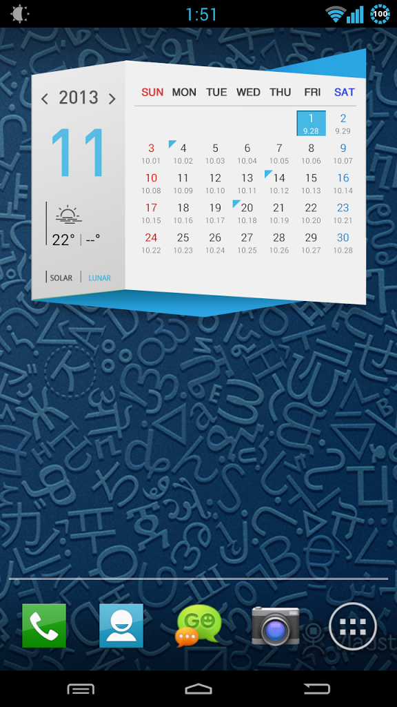

    đã fix ngon cái calendar widget khi dùng tiếng việt.
    Không bị lệch thứ nữa

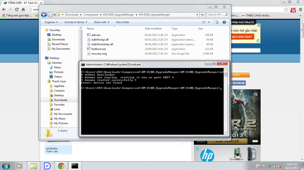

  13. dinhtam94
    10/9/13
    máy em bị lỗi wifi nên phải up lại rom online. em quên mất máy root rồi nên khi up rom của bác lại root lại máy, giờ cứ bật nguồn lên đến chữ take đỏ là khởi động lại máy. em có thử vào lại recovery nhưng ko dc. giờ phải làm gì để fix ạ? mong bác chỉ giáo cho.
  14. hoàng công
    hoàng công Active Member
    29/12/12
    145
    223
    bác vào fastboot cài lại recovery, wipe all, format all rồi up lại rom trong topic này nhé
    rom root hay không up rom trong topic này không ảnh hưởng gì nhé, chắc bác làm thiếu bước nào đó thôi
  15. dinhtam94
    10/9/13
    em làm thử rồi nhưng vẫn không dc. quan trọng là máy tính không nhận thiết bị, khi cài recovery bị lỗi ko tìm thấy thiết bị. giờ nó cứ khởi động lại liên tục nên không làm thế nào để cài dc
  16. hoàng công
    29/12/12
    145
    223
    vẫn vào được fastboot chứ bạn? nếu được thì cài driver rồi thử trên máy tính khác coi
  17. dinhtam94
    10/9/13
    vào dc fastboot (vòng tròn màu xanh lá cây phải không?). nhưng khi dùng easytool để cài recovery hoặc dùng công cụ khác thì nó toàn báo ko tìm thấy thiết bị rồi khởi động lại liên tục. thậm chí em up lại rom gốc online cũng không dc luôn. bác xem có cách nào khắc phục không chứ em bó chiếu nó luôn.
  18. ipassionnun
    8/1/13
    66
    44
    cài driver chưa bạn hiền! :v
  19. nhymxu
    nhymxu Đã có lúc tưởng mình là gió ...!!!
    20/12/12
    490
    768
    Sinh viên
    Hà Nội
    bạn vào fastboot, cắm cable, không dùng easytool. Tải cái recovery có phím back ở trong chuyên mục này. về cài recovery.
    câu lệnh trong ảnh là để reboot vào fastboot. mà máy bạn đang ở fastboot sao nhận adb ~.~
    máy đã ở fastboot thì gõ
    fastboot -v flash recovery recovery.img
  20. dinhtam94
    10/9/13
    thanks bác. :) sau một thời gian mày mò như bác nói em đã cứu dc em nó.
