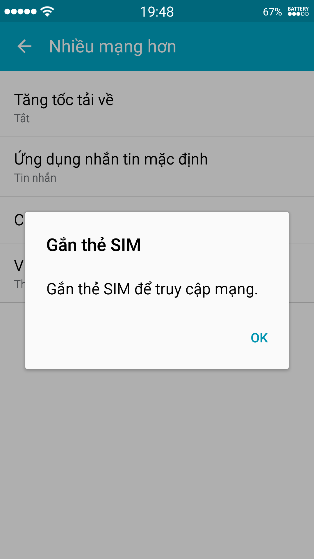

    Đã làm như bác hướng dẫn
    Sóng lên căng đét
    Nhận supper sim danh bạ các kiểu
    Mội tội ko hiện nhà mạng. Ko gọi được
    Vsof cài đặt mạng báo lắp sim.
    Vấn đề nó ko nhận sim ạ

    vậy làm lại theo các bước sau vậy
    UMTS -> DEBUG SCREEN -> PHONE CONTOROL -> NETWORK LOCK -> NW LOCK NVDATA IN
    UMTS -> DEBUG SCREEN -> PHONE CONTOROL -> NETWORK CONTROL -> GCF -> GSM/GPRS/WCDMA ON
    UMTS -> DEBUG SCREEN -> PHONE CONTOROL -> NETWORK CONTROL -> BAND SELECTION -> AUTOMATIC. khởi động lại. không được nữa thì ra lại màn hình chính của serviced mode chọn LTE > IMS > ENABLE khởi động lại. lưu ý bước này chỉ làm khi network unlock không có tác dụng nhá.

    Vẫn bó tay bác ạ
    Lỗi này do cái base cũng nên
    Hình như gọi là lỗi không đăng ký dc mạng
    Mặc dù sóng hiện đầy đủ
