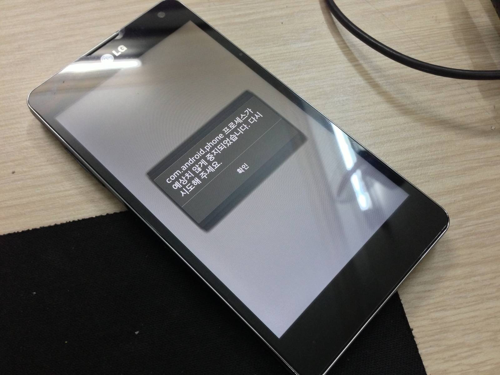

    ĐT nên để ở chế độ USB debug và set Unknow nhé.
    Bạn nên dùng FlashTool để up rom nhé.
    Bạn đã mỡ chế độ On trong Windows Enabler chưa ?
    Bạn nên cắm USB phía sau máy cho chắc nếu vẫn lỗi thì thử thay qua PC khác nhé.
    Máy của bạn là bản LGF180S nên up bản rom của S là đúng rồi.

    mình up bằng flashtool và cũng hard reset nhưng máy vẫn ko có sóng...có ai giúp dùm ko?:(

    Flash BB vào chưa bạn ơi ? ;)

    mình ko tìm đc BB gốc của K, bạn có link share cho mình với, thanks :D

    em dùng Flashtool cũng bị lỗi axtract file error :( có cách nào để up lên 4.1.2 đc ko .máy em bản F180S

    flash tool phải click chuột vào normal web upgrade test nhé. Ở góc dưới.

    Bạn thử download lại files .kdz nhé.

    em cũng làm như anh nói.đến 30% nó kiểm tra file kdz.nó báo axtract file error :(

    mình đã down lại. up vẫn bị lỗi như vậy. chỉ up đc 4.0.4 lên 4.1.2 ko đc. mình up 2 loại máy S. và L lên 4.1.2 đều bị lỗi axtract file error

    B dùng bản nào??

    Có khả năng Flashtool của bạn bị lỗi. ;)

    đã khắc phục đc cài driver Ver_3.8.1 ko lỗi actract file error nữa :)

    mình kích vào đấy và bị lỗi này To check for software upgrades, you need to connect your PC the internet and press Coutinue

    Ừm sever flashtool bị lỗi mà. Mà k hiểu tại sao đôi khi mình làm vẫn được. Từ lúc cài avast antivirus vào là chạy flashtool ngon lành.
