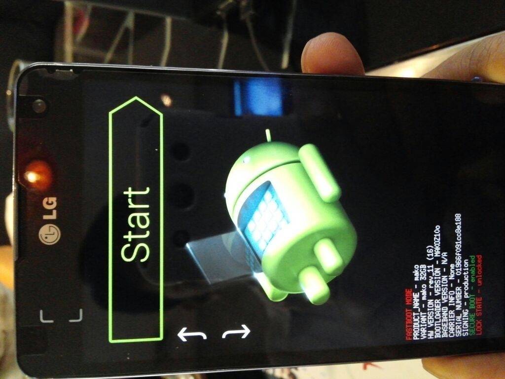

    BÀi 4 : UNBLOCK BOOTLOADER OPTIMUS G & ROM 4.2
    Ngày 30/4 2013 : @phattai69
    MULTI TOOL ROOT ALL VERSION + TWEAK INIT.D + UNBLOCK BL OPTIMUS G
    https://docs.google.com/file/d/0BymXcmDRZdl9OHVTcTNpYkI5QU0/edit?usp=sharing
    Tools có tích hợp thêm các Patch Tweak Init.d cho G /G pro init.d
    Down về giải nén trên PC ==> set run admin cho các file : adb, busybox, cmd, fastboot
    Tool này Unlock BL cho cả 3 nhà mạng L/S/K & G 975
    Nên dùng Tool này để Root rồi Unlock BL
    A/- CÁCH UNLOCK:
    Trên điện thoại :
    Vào Settings chọn Security chọn tích vào ô Unknown Sources
    Vào Settings chọn Developer Options chọn tích vào ô USB Debugging
    +Cắm điện thoại với máy tính chọn kết nối LG software hoặc MTP
    + Chạy file Multi_Tools
    Các bước thao tác rất rõ khi chạy file Multi_Tools , để vào Recovery thì sau khi Root & Unlock BL trong máy đã có app reboot ==> chạy reboot sau đó chọn reboot recovery
    Nếu Unlock thành công thì khi reboot có chữ Google màu trắng ở giữa màn hình phía dưới có ổ khoá
    Muốn bỏ Unlock BL thì KDZ or flashtool về bình thường .
    Ngày 20/06/2013
    TÓM TẮT LẠI CÁC CÁCH UNLOCK VÀ HƯỚNG XỬ LÝ
    Có 2 cách để Unlock Bootloader
    Cách 1:
    -UNLOCK bằng app freegee trên Playstore sau khi máy đã được Root
    + Ưu điểm :
    -Rất nhanh và tiện lợi ( phải kết nối Wifi)
    -có thể ReUnlock dễ dàng bằng App Freegee
    -Unlock cho cả Rom Stock & Rom 975
    + Nhược điểm :
    -Phải vào Recovery thông qua app ( trên Rom Stock & 975)
    -Mất đi chức năng fastboot mà chức năng này rất quan trọng
    - Cách vào Rec bằng phím cứng:
    Ấn Volume + & Power ( xuất hiện màn hình fastboot)
    Ấn tiếp Volume + & Power 1 lần nữa sẽ vào màn hình Recovery
    Cách 2:
    -UNLOCK bằng Multi Tool
    -Nhược điểm :
    -Phải cần máy tính để chạy Tool UL
    -Không thể ReUnlock bằng chính tool đó , mà phải KDZ or Flashtool
    -Phải Hard reset trước khi chạy Unlock
    -Nếu dùng Tool UL này cho Rom E975 sẽ bị lỗi Wifi ( Tools Chỉ dùng cho Rom Stock)
    Ưu điểm:
    -Có đủ các chức năng fasoboot: Start, Power Off, Recovery mod, Restart Bootloader
    -Dễ dàng vào các chức năng thông qua phím cứng khi treo máy
    CÁCH XỬ LÝ KHI CHẠY KDZ OR FLASHTOOL SAU KHI MÁY ĐÃ UL**
    Chạy Flashtoolvới bản Rom Stock mới nhất nếu bị lỗi không chạy được thì chuyển sang chạy KDZ với các phiên bản thấp hơn như:
    F180L : V20L ( sau V20L không còn KDZ được)
    F180K : V20G ( sau V20G không còn KDZ được)
    F180S : V20D ( sau V20D không còn KDZ được)
    Khi KDZ trên ĐT nhảy sang fastboot: ( có 1 số bạn sẽ gặp tình trạng này):
    -Trên máy tính : không được tắt chường trình KDZ đang chạy
    -Trên ĐT : Ấn Volume - + cho nó sang mod Power Off, sau đó nhấn nút Power cho ĐT tắt mà không rút cable ra, tiến hành ấn tổ hợp phím Volume + - tầm 3s lúc đó ĐT sẽ vào lại Download Mod và chương trình KDZ nó sẽ chạy tiếp.
