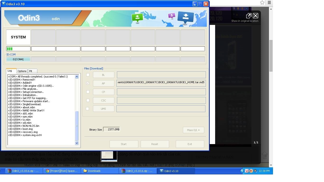

    Trc khi odin bạn dùg bản rom gì. Và hiện tại máy khởi độg lên hay bị treo lo go. Thử wipe data rồi up lại nha, còn nếu khởi độg lên thì vào cài đặt bảo mật kiểm tra khóa kích hoạt...
  2. TonyTèo
    19/12/13
    hix không bác nào giúp mình ah
  3. TonyTèo
    19/12/13
    mình đã thử đi thử lại toàn bị treo tại đây hix. có ai giúp mình với
  4. TonyTèo
    19/12/13
    Thanks bác . cuối cùng cũng thành công. Hóa ra nó bị ở dây cáp bác ah
