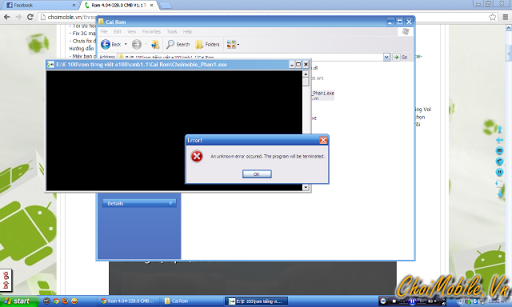

    cho e hỏi ,. khi đến bước Vào thư mục Cai Rom mở file Choimobie_Phan1.exe, bấm Enter để vào Recovery.......thì nó báo lỗi như vậy . không vào recovery đc .. làm sao vậy anh . e dùng app rom manger trên maket làm có đc không ạ
  11. LuuBaoNgan.3110
    16/12/12
    2,125
    7,722
    Lên market down quick boot rồi vào Recovery
