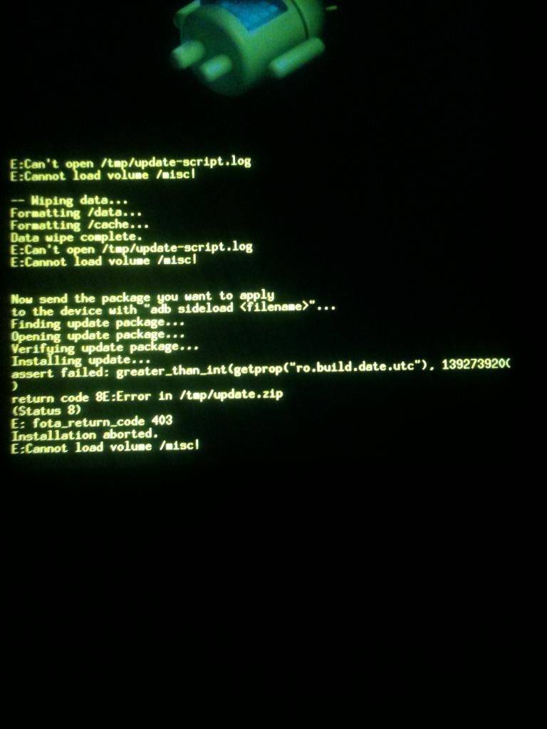

    Em mới up rom SphinX V1.0 cho zen 5 xong không biết bị lỗi gì mà máy bây giờ không có settings. Bây giờ không làm được gì cả. Lỗi này khắc phục thế nào ạ?

    Tình hình là không vào được setting, máy không cho cài file apk ngoài, bây giờ cũng không bật được gỡ lỗi usb :oops:. Em cài lại file AsusSetting.apk qua adb thì báo "not found". Sideload lại rom thì bị lỗi này bác ạ :(
    Và bây giờ đang trong tình trạng mất root nữa :mad: bây giờ root lại cũng bó tay.
