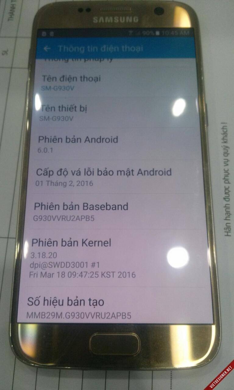

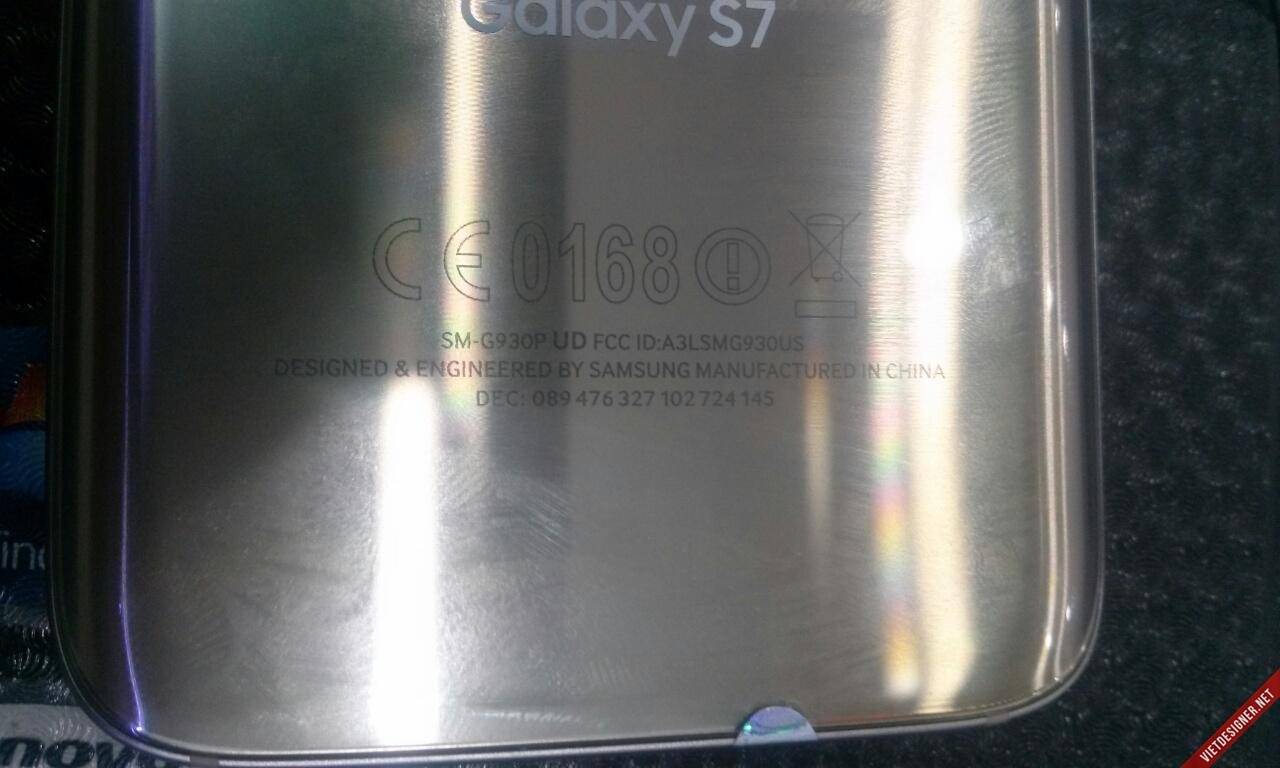

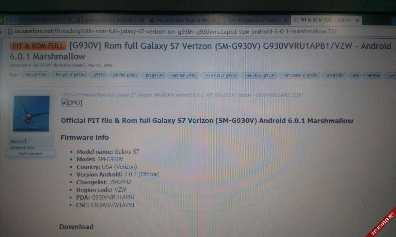

    bác Mạnh ơi,e hỏi phiên bản galaxy s7 trong máy là 2APB5 và trên web là 1APB1 thì phiên bản trong máy là mới nhất hay sao à? Bên ngoài máy là G930P, bên trong máy phiên bản phần mềm là G930V, vậy nếu e muốn up lại rom thì chọn firmware G930P hay G930V à. e cảm ơn! :)
  11. MạnhIT
    MạnhIT Administrator
    10/2/13
    3,955
    4,624
    Phiên bản trong máy mới hơn và máy của bản là G930V

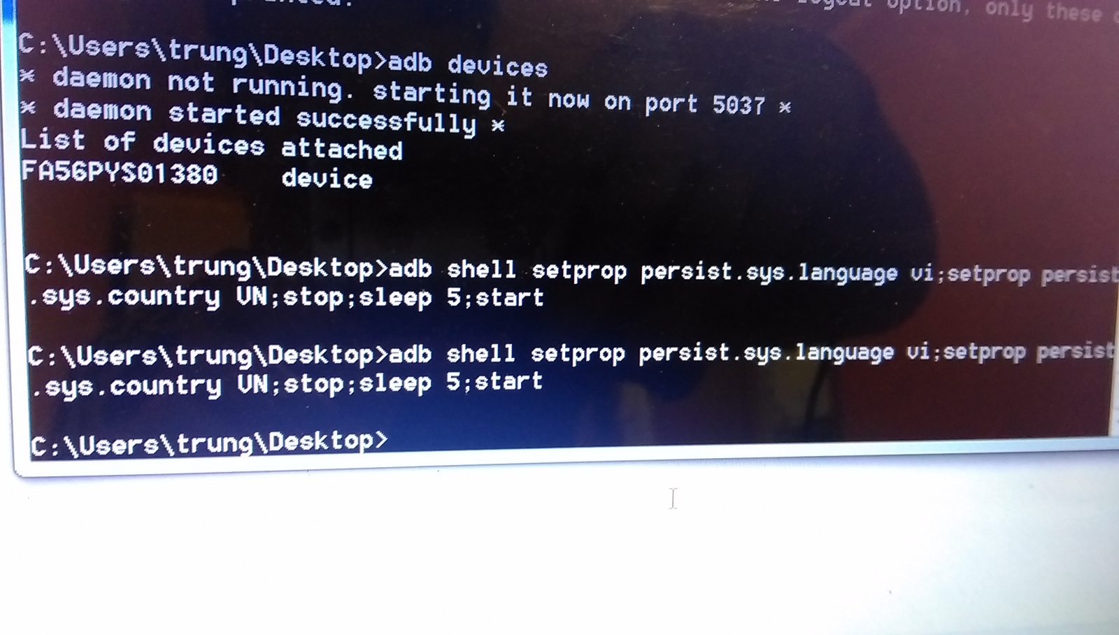

    bác ơi làm ơn hướng dẫn gíup em với máy em kết nối adb rồi nhưng sao e gõ cái lệnh kia nó vẫn k đc làm đi làm lại vẫn vậy....gõ cái dòng adb shell rồi mới gõ lệnh kia hay gộp cả vẫn vậy k đc

    không cần adb shell, lỗi gì chụp màn hình xem !

    Nó đứng yên vậy k báo gì cả

    Máy có khởi động lại không ?

    Không ạ k thấy gì luôn cho dù e đã gỡ lỗi usb máy nhận adb đầy đú...co lúc nó k báo gì có lúc nó báo k tìm thấy gì gì đấy ...
  19. Hoàng văn trung
    26/3/16
    82
    Hải phòng
    đôi lúc nó báo
    setprop: command not found
