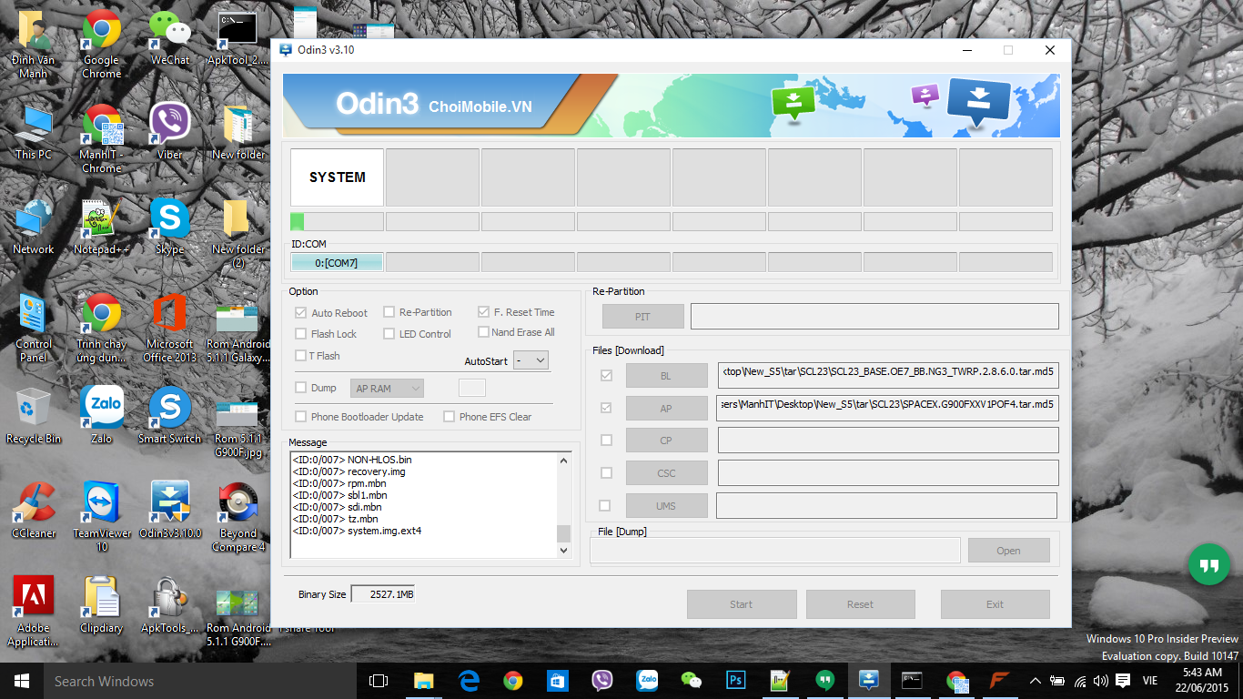

    --- Install Guide ---
    • Vào Recovery wipe data/cache trước hoặc sau khi up Rom nêu không sẽ bị treo logo, không boot lên được! (riêng SCL23 không cần wipe, up rom xong sẽ tự động wipe)
    • Up từ mọi nền
    - Download AP & BL (chọn đúng BL cho máy bạn!)
    - Giải nén các file download về được các file .tar.md5
    - Mở Odin chọn như hình dưới
    - Đưa chiếc S5 về Download Mode, kết nối với máy tính
    - Odin hiện cổng Com màu xanh thì nhất nút Start để up ROM
    - Đến đây là tự động hét rồi, đợi Odin flash xong điện thoại sẽ tự khởi động lại. Lần khởi động đầu 2-5' !!!

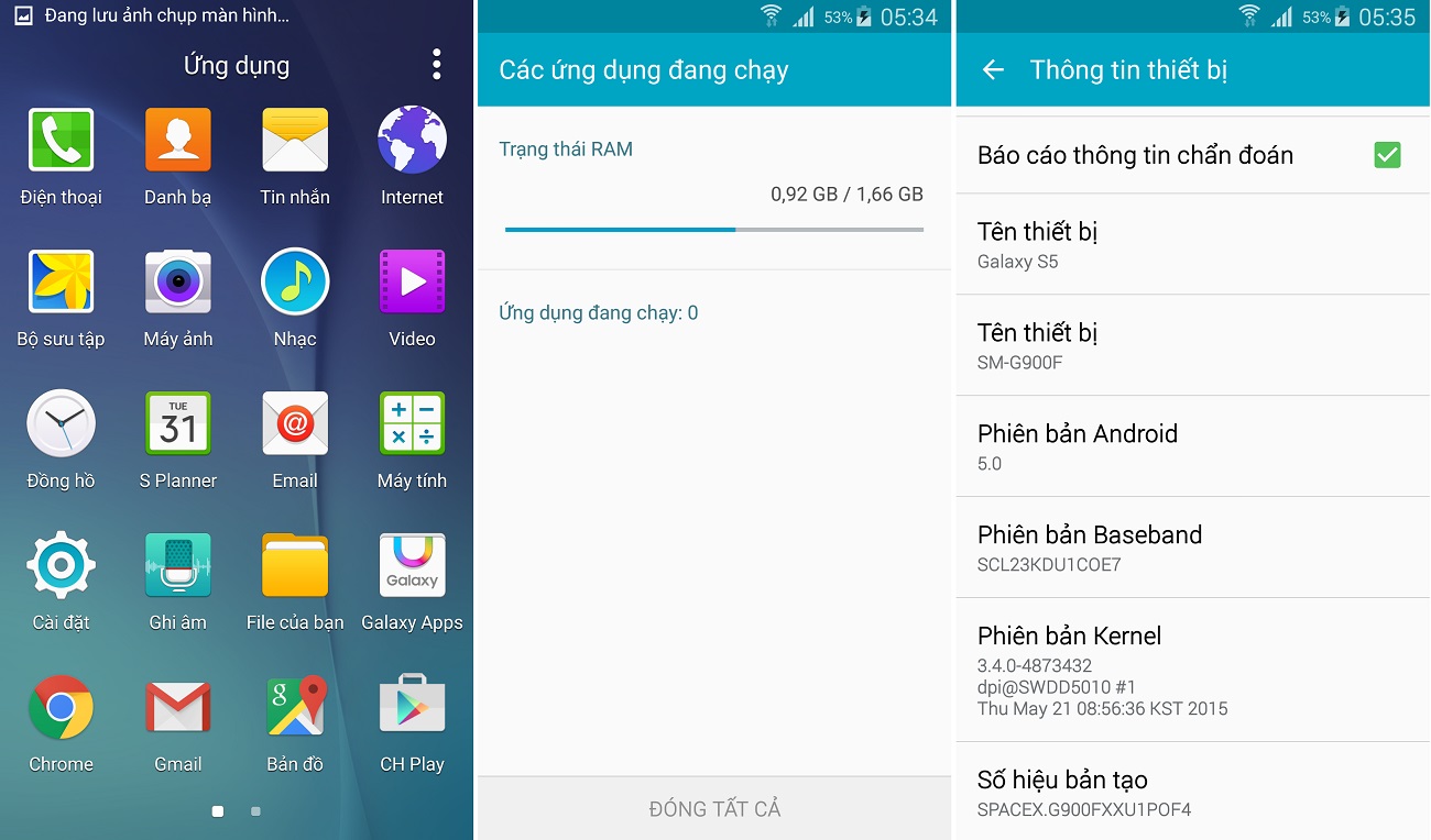

    --- ROM info ---
    • Dựa trên nền stock mới nhất của G900F (G900FXXU1POF4)
    • Pre-Root (SuperSU Pro 2.49)
    • Remove Knox apps
    • Xóa all apps rác, app không cần thiết
    • All language support
    • All Message mods tại đây
    • Thêm build.prop tweak: tối ưu mạng, Ram, DNS, tiết kiệm pin, fix đã nhiệm, ... anh em muốn tìm hiểu thì copy đoán tweak lên Google search nhé
