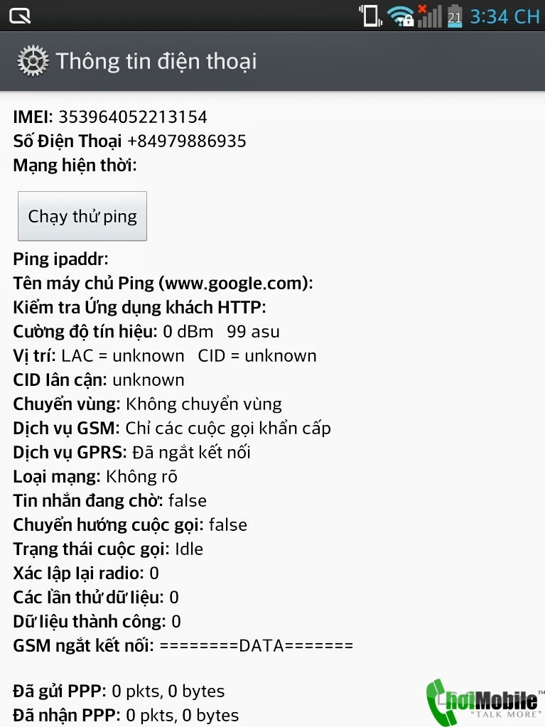

    Chiếc F200L mình up từ rom gốc F200L20f_00.kdz
    Sau khi Up rom tv của bác chủ 2pic thành công thì phát hiện máy nhận sim nhưng không nhận sóng.
    Báo sim Number, báo Imei - nhưng ko lên sóng. Đã thử chuyển băng tần GSM - WCDMA nhưng không thành công >.<.

  4. DUNGMOTO
    621
    820
    Tự Do
    Đình Bảng - Từ Sơn - Bắc Ninh
    theo như thông số imei của bạn thì máy bạn là bản K bạn dowload basebad bản K ở trang 1 về update sẽ có sóng nhé
