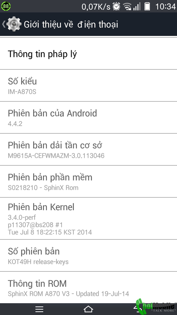

    Sau 1 thời gian nghiên cứu mình đã up rom thành công, và đây là kết quả. Xin chia sẻ kinh nghiệm với ae: quan điểm của mình là up rom con A870 tương đối khó, mình nói khó là vì đã có kinh nghiệm up rom con ssi900 rất nhiều rồi. Bản thân con A870 của mình cũng đã bị treo màn hình xanh và phải ra cửa hàng để reset lại nhưng ko vì thế mà ko dám up tiếp.
    Mình đã thử nhiều cách và cách thành công là làm theo trang này: http://choimobile.vn/threads/ský-flash-tool-2014-công-cụ-flash-rom-offline-cho-sky.26554/
    kinh nghiệm cho thấy là phải cài driver và có 1 bộ tool thật chuẩn, copy linh tinh ở trên mạng dễ bị treo lắm và trước khi up nên xóa hết rác ở thư mục "temp" đi bằng cách từ Start vào "run" và gõ "%temp%" sẽ vào được thư mục "temp".
    Chúc các bạn thành công!
