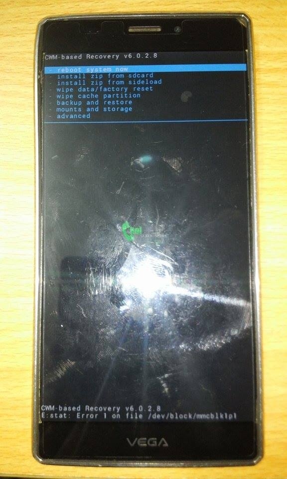

  18. mrlinh205
    2/10/14
    54
    chào bác mình có con 870L bị treo recovery khi ấn vào updet
    bây giờ cứ bật lên là như này ...
    mong các bác cho hướng giải đáp
  19. votancuong
    votancuong Well-Known Member
    20/8/13
    817
    1,249
    Một là úp lại rom binx. Hai là tìm recovery 3e nạp vô rui khởi động lại là oke...
  20. thanhanyb123
    binx cho nhanh b à
