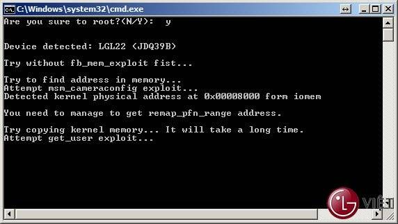

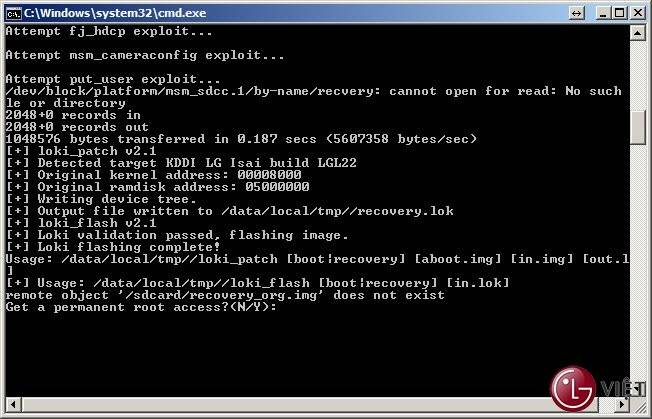

    1.Đầu tiên các bạn tãi
    g2_support_tool 1.6 (hổ trợ root cho cã L01F và LG Isai)
    https://github.com/kbc-developers/g2_support_tool/releases
    2. Vào đây để tãi bản recovery_6.4.0.8r0. mới nhất hổ trợ cảm ứng
    http://site.kbc-brick.org/aojp/cwmbasedrecovery
    đổi tên file recovery_6.4.0.8r0.img thành recovey.img copy vào thư mục g2_support_tool-1.6\files\recovery
    - Nhấn phải chuột vào file runme.bat chọn run as administator (đối với win7, win8)
    - Công cụ sẽ hỏi bạn đồng ý root hay ko, chỗ này hãy nhập vào chữ Y để nó chạy tiếp
    - Trong quá trình nó sẽ hỏi có backup dữ liệu ko( nếu chọn Y thì sẽ mất 10p để sao lưu, tốt nhất là N)
    - Đến bước này bạn sẽ phải chờ hơi lâu một chút, hãy kiên nhẫn cho tới khi công cụ chạy xong
    Sau khi Root công cụ sẽ hỏi tiếp, bạn có muốn cài đặt Recovery Cwm ko. Hãy nhập chữ Y để tiếp tục
    Sau đó máy sẽ tự khởi động vào Recovery vĩnh viễn cho LG L01F Để cài đặt ROM.
    thanks @batuocbongdem
