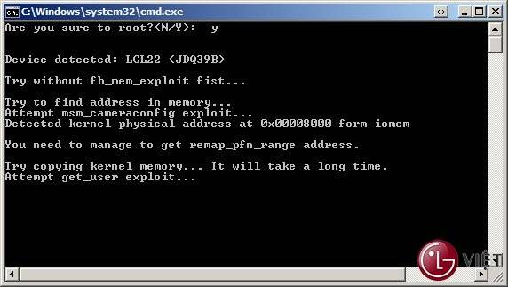

      Tải gói công cụ Root LG L22 - LG G2 Isai tại đây:
      V10b:
      http://pan.baidu.com/s/1pJtxYYJ
      V10a.
      https://copy.com/j7RJsPZQiYl8EZd7?download=1
      Pass giải nén: LGViet

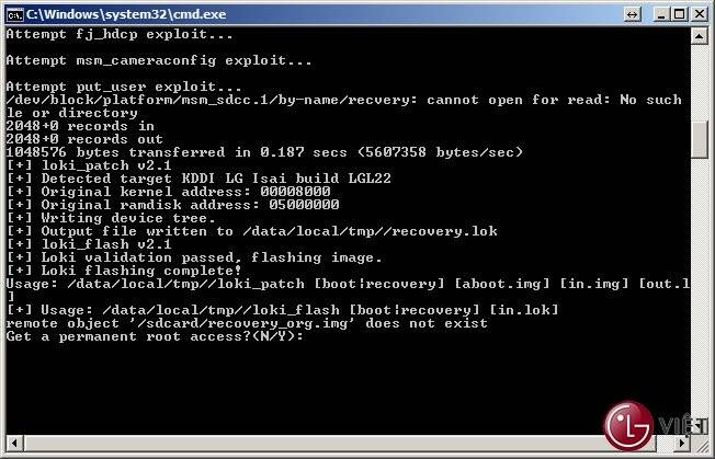

      - Giải nén và chạy file runme.bat
      - Công cụ sẽ hỏi bạn đồng ý root hay ko, chỗ này hãy nhập vào chữ Y để nó chạy tiếp
      - Đến bước này bạn sẽ phải chờ hơi lâu một chút, hãy kiên nhẫn cho tới khi công cụ chạy xong

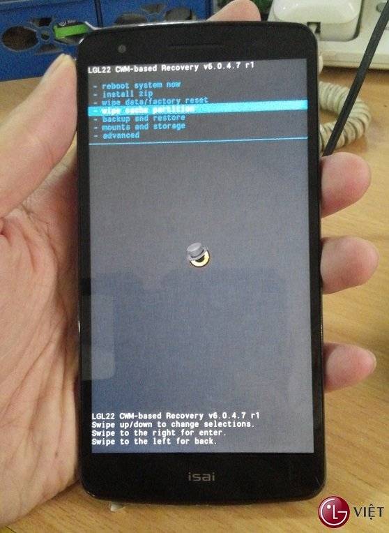

      Sau khi Root công cụ sẽ hỏi tiếp, bạn có muốn cài đặt Recovery Cwm cho LG Isai ko. Hãy nhập chữ Y để tiếp tục
      Sau đó máy sẽ tự khởi động vào Recovery vĩnh viễn cho LG Isai. Để cài đặt ROM.

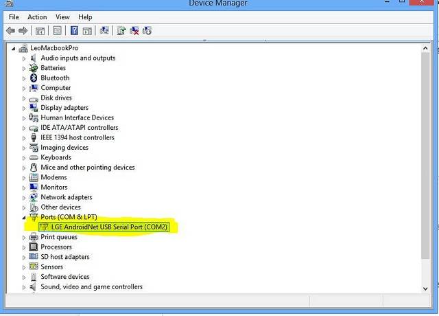

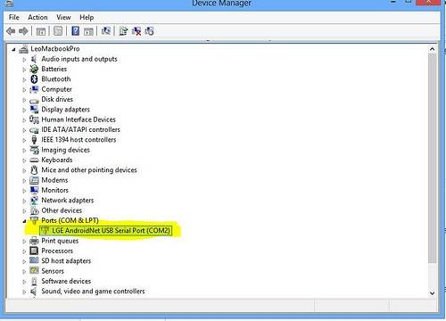

      4/ Đưa máy G2 về download mode. Cắm vào máy tính. Mở Device Manager lên kiếm như hình dưới

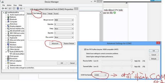

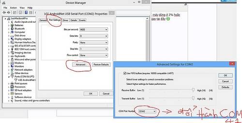

      5/ Lưu ý cổng COM, có thể cổng COM của bạn sẽ khác, do đó làm theo hình dưới để đổi cổng COM từ bất kì thành COM 41

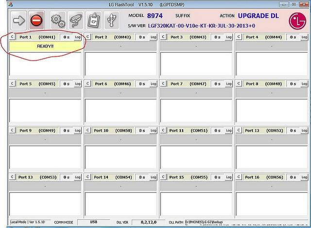

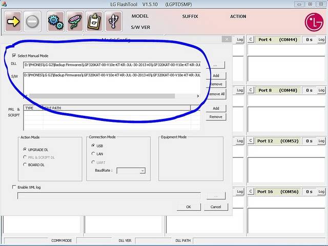

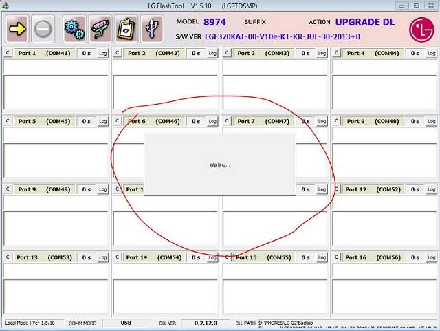

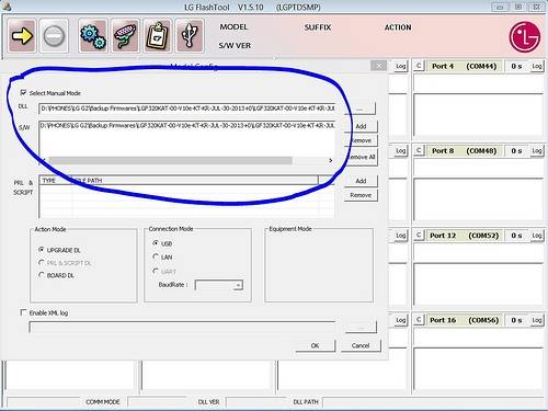

      6/ Mở LG Flash Tool bạn cài lúc nãy lên nó nó sẽ ra 1 bảng, chọn tất cả các mục chính xác như hình dưới ( máy chạy Win 7 + 8 chọn Open as Admin nhé )
      nhấn OK

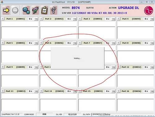

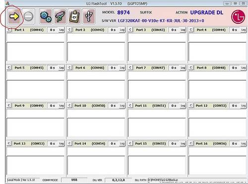

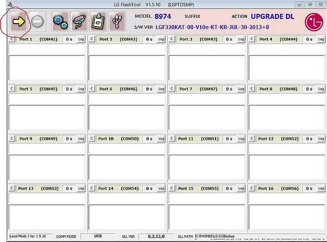

      7/ Sau khi nhấn OK, nó sẽ hiện ra bảng sau và các bạn chọn nút màu vàng.

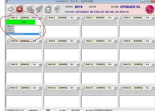

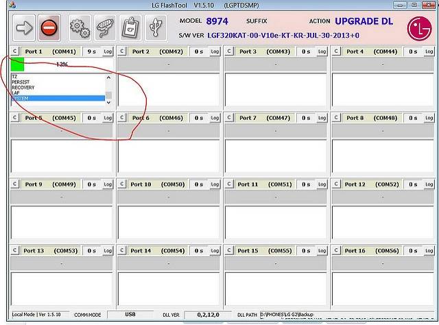

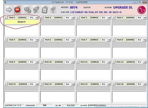

      8/ Sau khi chọn nút màu vàng nó sẽ chạy như sau
      các bạn đợi tầm 2-3 phút cho nó chạy

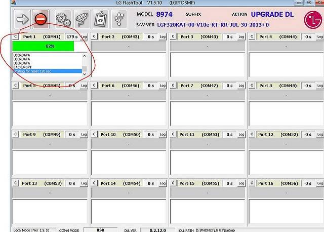

      9/ Sau khi chạy nó sẽ hiện ra như hình sau :
      10/ sau đó bạn rút cáp USB nối máy tính với LG Isai ra, đợi 5 gi6y, rồi cắm cáp lại, đợi tầm 5 giay nữa nó sẽ tự chạy như hình sau :
      Ngồi đợi cho nó chạy, nhớ để ý trên đt sẽ chạy cho đến khi rebooot lại thì các bạn vẫn cắm cáp , không rút cáp nhé!
      Khi máy LG Isai reboot thì trên Flashtool nó sẽ hiện ra như sau :
      Đợi LG Isai boot vào dc Android setup screen thì tháo cáp ra.
      nhấn OK

      3/ Down file crack LGflashtool về ta được file Megalock.dll, copy vào folder gốc của LG Flash Tool tại C:\LG\LgFlashtool
      nhấn OK
      Hoàn thành việc Flash Firmware gốc cho LG G2 Nhật - LGL22 - LG Isai
      nhấn OK
      nhấn OK
      nhấn OK
    nhấn OK
