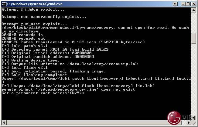

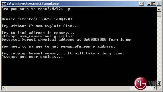

    đi file có tên LGDMSClient.apk và LGDMSClient.odex để tránh rắc rối sau này.hãy nghiêm túc đọc và thực hiện cảnh báo này. Trong trường hợp, đã root và cài recovery rồi nhưng nhỡ tay update hãy tải 2 gói trong file đính kèm ở post này, copy vào bộ nhớ trong và tiến hành flash để thoát khỏi chế độ recovery.- Cài đặt đầy đủ Driver tại đây- Bật usb debug bằng cách: Vào Cài đặt / Giới thiệu về điện thoại / Thông tin phần mềm / Click 7 lần vào dòng "Tạo Số" / Lúc này quay ra phần cài đặt sẽ thấy thêm dòng: Các tùy chọn của nhà phát triển.Vào Các tùy chọn của nhà phát triển tick vào Gỡ lỗi USB. Lưu ý phải rút cab ra tick vào được lựa chọn này- Bật cho phép cài đặt ứng dụng không rõ nguồn gốc bằng cách vào Cài đặt/ Bảo mật/ Nguồn không xác định/ chọn cho phép- Cắm cab ở chế độ LG Software hoặc MTPTải gói công cụ Root LG L22 - LG G2 Isai tại đây:V10b:V10a.Pass giải nén: LGViet- Giải nén và chạy file runme.bat- Công cụ sẽ hỏi bạn đồng ý root hay ko, chỗ này hãy nhập vào chữ Y để nó chạy tiếp- Đến bước này bạn sẽ phải chờ hơi lâu một chút, hãy kiên nhẫn cho tới khi công cụ chạy xong

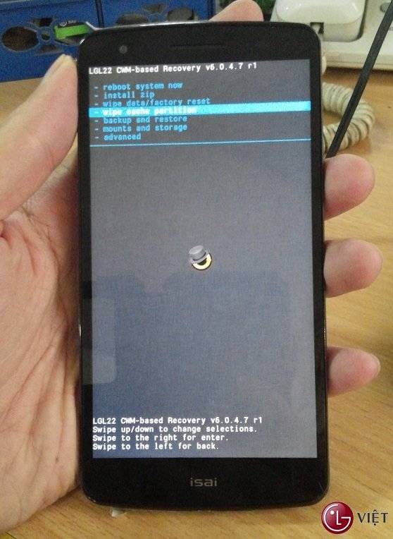

    root_lgl22_isai-jpg.21526.jpg Sau khi Root công cụ sẽ hỏi tiếp, bạn có muốn cài đặt Recovery Cwm cho LG Isai ko. Hãy nhập chữ Y để tiếp tục recovery_lgl22_isai-jpg.21527.jpg Sau đó máy sẽ tự khởi động vào Recovery vĩnh viễn cho LG Isai. Để cài đặt ROM. 20140402_171025-jpg.21528.jpg LGViet sẽ đưa ra bản ROM cho LG Isai sớm nhất.Các file đính kèm

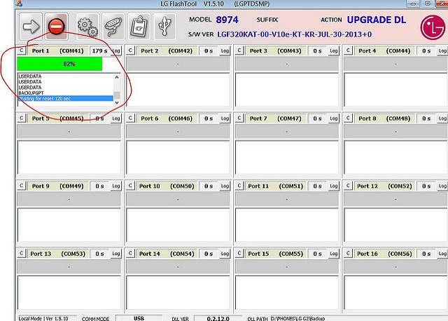

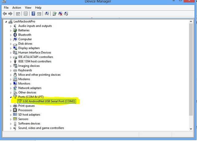

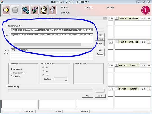

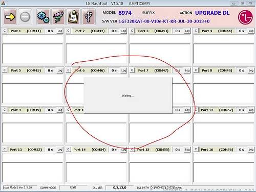

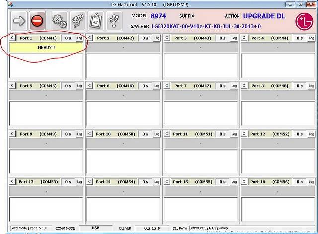

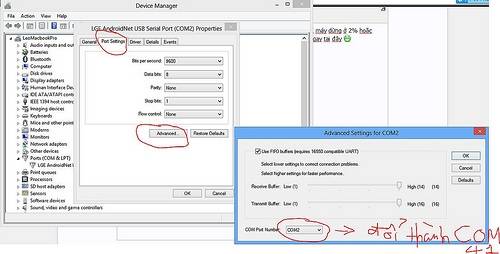

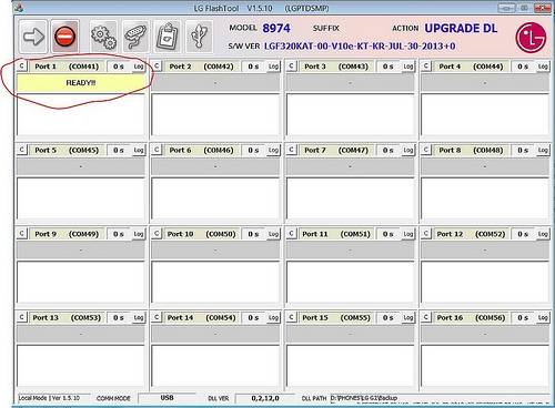

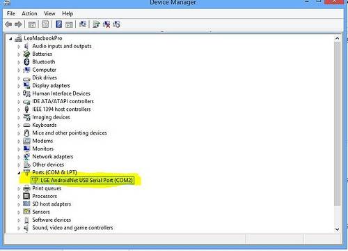

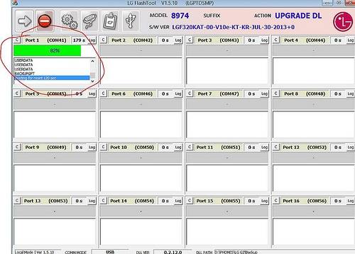

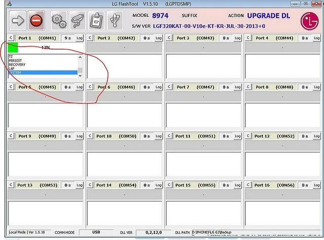

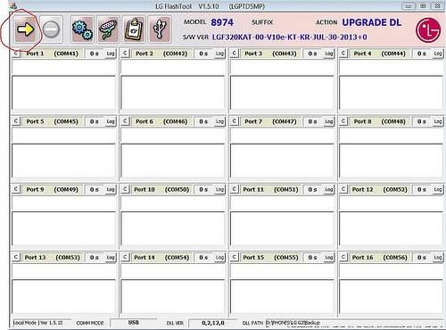

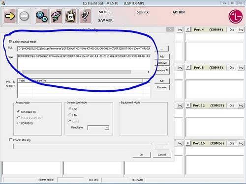

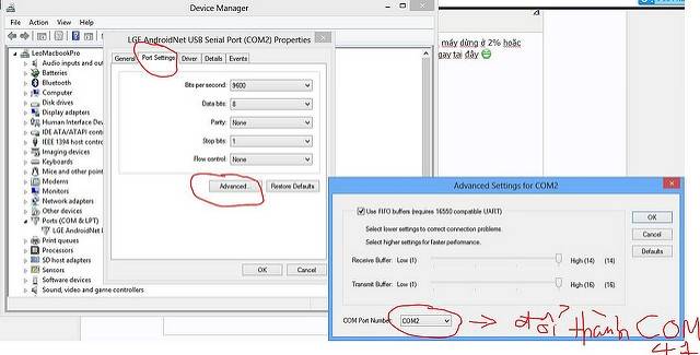

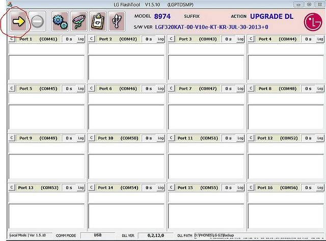

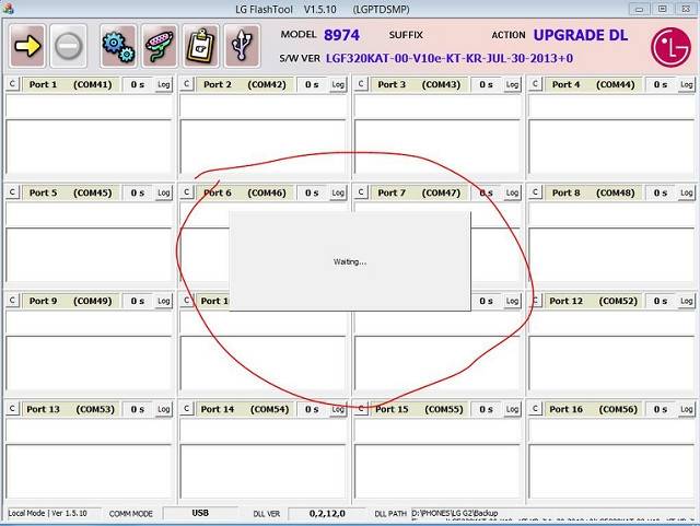

    Kích thước:180.3 KBĐọc:402Last edited: 16 Tháng tư 2014Bài viết:4,724Đã được thích:9,829 Giải nén ra sẽ được một file .tot. Pass giải nén LGViet.com (nếu có)- Download .dGiải nén sẽ được 1 file .dll- Download Flashtool V1.5 và Crack Flashtoolcrack--------------Bây giờ tiến hành :1/ Đưa máy về chế độ download mode bằng cách tắt hản máy, giữ phím Volume + rồi cứ cắm cab.2/ Cài Flashtool V1.5. Cho setup nó chạy mặc định install vào C:\LG\LGFlashtool3/ Down file crack LGflashtool về ta được file Megalock.dll, copy vào folder gốc của LG Flash Tool tại C:\LG\LgFlashtool4/ Đưa máy G2 về download mode. Cắm vào máy tính. Mở Device Manager lên kiếm như hình dưới 10129157125_6c6cc988b1_z.jpg 5/ Lưu ý cổng COM, có thể cổng COM của bạn sẽ khác, do đó làm theo hình dưới để đổi cổng COM từ bất kì thành COM 41 10129290733_fa0fe89c4c_z.jpg 6/ Mở LG Flash Tool bạn cài lúc nãy lên nó nó sẽ ra 1 bảng, chọn tất cả các mục chính xác như hình dưới ( máy chạy Win 7 + 8 chọn Open as Admin nhé ) 10129240354_3743a69668_z.jpg nhấn OK7/ Sau khi nhấn OK, nó sẽ hiện ra bảng sau và các bạn chọn nút màu vàng. 10129315984_867d48fb7f_z.jpg 8/ Sau khi chọn nút màu vàng nó sẽ chạy như sau 10129380255_a049006fdf_z.jpg các bạn đợi tầm 2-3 phút cho nó chạy9/ Sau khi chạy nó sẽ hiện ra như hình sau : 10129453776_f14577ff2f_z.jpg 10/ sau đó bạn rút cáp USB nối máy tính với LG Isai ra, đợi 5 gi6y, rồi cắm cáp lại, đợi tầm 5 giay nữa nó sẽ tự chạy như hình sau : 10130493554_f2ece7a87b_z.jpg Ngồi đợi cho nó chạy, nhớ để ý trên đt sẽ chạy cho đến khi rebooot lại thì các bạn vẫn cắm cáp , không rút cáp nhé!Khi máy LG Isai reboot thì trên Flashtool nó sẽ hiện ra như sau : 10130694056_b01cccc17f_z.jpg Đợi LG Isai boot vào dc Android setup screen thì tháo cáp ra.
    Hoàn thành việc Flash Firmware gốc cho LG G2 Nhật - LGL22 - LG Isai
