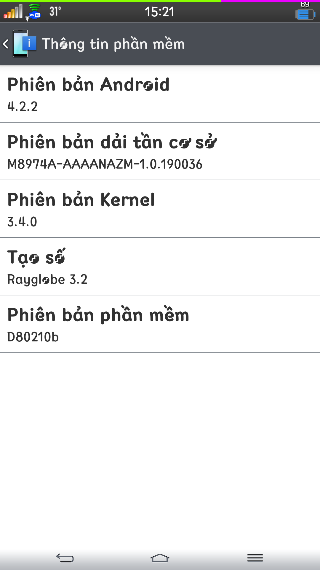

    Tham chi ve ray globe aroma 3.2 nen 10b vo tu luon... Screenshot_2014-01-09-15-21-48.png

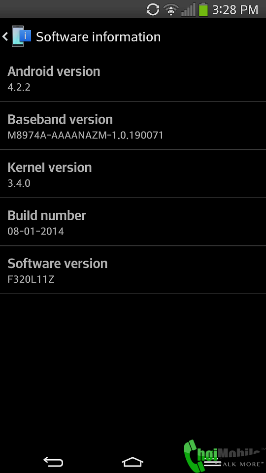

    Lên V9 4.4 ko có recovery nên lên trang 1 cài lại. Kết quả là bị treo logo.
    May mà recovery vẫn dùng được nên flash luôn V9 Flex.
    Kết quả là ver là 4.2.2 nhưng Baseband là của 4.4 (190071) :D
