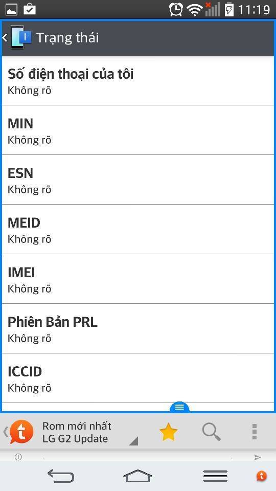

    Co pro nap giup e khong a.
    Hum qua e tot 've 422,rui up ban v3 bang rec 6044.
    Up xong k nhan SIM.kiem tra thong tin thi nhu trong hinh.
    Cac pro cuu e ca nay voi a.
    Em da Thu tot ma no k ve 422.cu o 442.
    Kdz. Thu k hien. Bang chon ngon ngu

  4. auhung83
    4/6/13
    52
    87
    Có mất imei ko bác...
  5. vuonglk
    25/2/14
    117
    108
    Mat Lun bac oi

  6. auhung83
    4/6/13
    52
    87
    Cái này mệt rồi,bác đã backup imei chưa,nếu chưa thì phải lên hãng thôi,khuyên bác ko nên tot nữa ko khéo là ngủ luôn đó,bây giờ thử xin ai có imei backup xin xài đở rồi up baseband lại xem sao...
  7. vuonglk
    25/2/14
    117
    108
    E co luu imei o destop nha e rui bac oi.

  8. auhung83
    4/6/13
    52
    87
    Vậy thử restore lại imei rồi up baseband xem sao
  9. vuonglk
    25/2/14
    117
    108
    Bac co the huong dan cu the dum e dc k a

  10. auhung83
    4/6/13
    52
    87
    Bác backup imei bằng phần mềm nào thì restore lại bằng phần mềm đó,sau đó google tìm cái bb của D802 up lại xem sao...
  11. vuonglk
    25/2/14
    117
    108
    Thank bac de e thu
    A ma bac oi 442 chua co rec sao flash bsb ha bac
