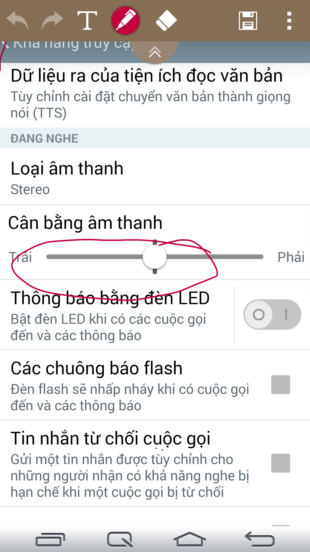

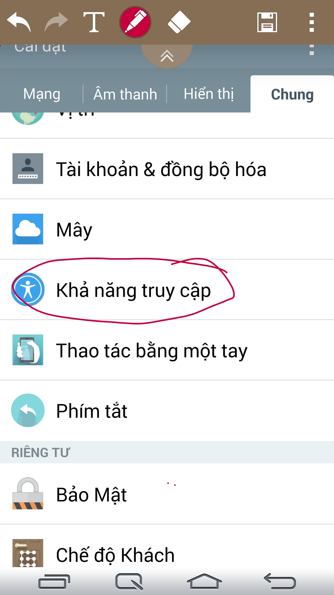

    Cái này b vô phần cài đặt chọn khả năng chuy cập - tìm chỗ cân b am thanh xem nó có bị chuyển về một bên không
    Coi trong cài đặt của trình nghe nhac coi vì nó có nhireu cách chỉnh am thanh lắm

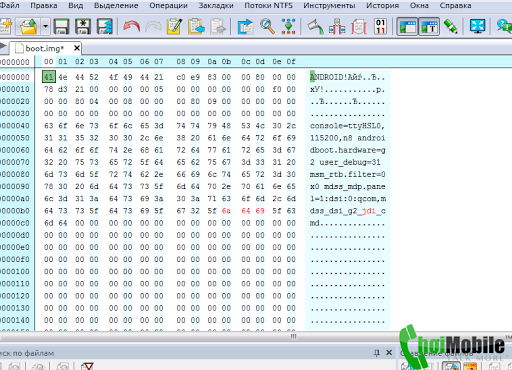

    Sọc màn hình (white lines) chỉ xảy ra với máy có panel màn hình JDI thôi bác. Bình thường và đa số ở đây là màn LGD. Sự khác biệt mình không rõ lắm. Có thể coi như JDI là lô đi?! Máy mình trước màn hình LGD, nhưng rớt bể, mua cái khác về thay check lại là JDI, nên giờ flash rom kèm kernel mặc định theo rom thì hay bị lỗi sọc trắng màn hình khi off screen.
    Cách trị?--> Đơn giản, dễ chơi, dễ trúng thưởng.
    1. Tải kernel về máy tính, dùng chương trình giải nén ra.
    2. Để ý file boot.img, ta dùng 1 chương trình hex editor (có thể xài: HxD - google) mở file này lên và chỉnh LGD ---> JDI như trong ảnh.
    3. Xong save lại, rồi zip lại thành file *.zip như cũ, chép vô máy rồi vào recovery flash lại thôi.
    (tham khảo từ nguồn XDA, công cụ check panel của cloudyfa thì fải, các bác google luôn nha)
