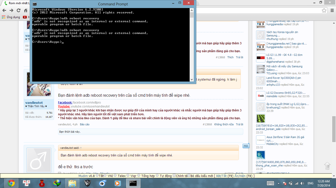

  10. huynd1611
    16/7/14
    e đánh lệnh đó nó hiện lên như thế này là sao vậy a
  11. vandieutot
    vandieutot Chơi Mobile
    Bạn phải tải bộ ADB về và đánh nó trong bộ ADB nhé

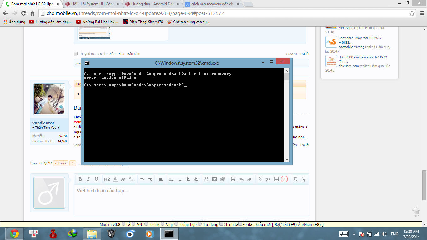

  12. huynd1611
    16/7/14
    điện thoại e k kết nối được ở chế độ usb debuging. vì e k thao tác được j. có cách nào khác để kết nối điên thoại với máy tính mà vẫn dùng được adb k ạ

  14. huynd1611
    16/7/14
    ok a. vừa e vào recovery bằng phím cứng như bình thường,màn hình đen sì,e cắm cáp vào và gõ lệnh. và e đã wipe đc và ok r. cảm ơn a nhiều nhé.

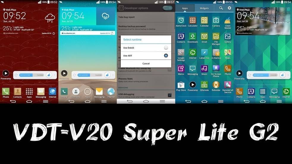

    * Ưu Điểm
    - Vì sao mình tạo ra bản này: Là vì mình mang đến sự ổn định nhất có thể trong khả năng của mình trên nền stock. Các Dev mod rom có thể lấy bản này của mình để làm nền cook lại và làm thành rom của chính bạn và chỉ cần ghi làm từ nên VDT-V20 của vandieutot. Mình nói ra như vậy là để các bạn biết sự ổn định của nó ra sao.
    - Được cook trên nền stock mới nhất 21U.
    - Hỗ trợ ART cho các phiên bản G2.
    - Add ghi âm cuộc gọi cho máy quốc tế không có, máy hàn mặc định đã có.
    - Tăng mức âm thanh khi dùng tai nghe, loa ngoài, tai nghe bluetooth.
    - Xóa hết app hàn fix toàn bộ lỗi của máy hàn.
    - Add 7 theme G3, Z2, S5x2, M8, MX3, OR Remix.
    - Full odex system ( app, priv-app, faremework ) giúp máy nhanh và mượt hơn giải phóng giam tối ưu pin.

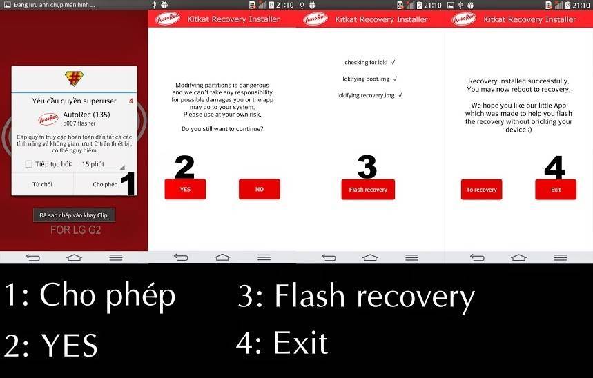

    * Cách Up:
    - Dùng Recovery dưới đây để flash rom nhé chỉ cài được khi chạy 4.4.2
    Hướng dẫn cài recovery dạng .apk
    * Xin chân thành cám ơn người đã tạo ra bản recovery này là Cloudyfa
    - Bạn tải về giải nén ra cài đặt file recovery .apk tương ứng với dòng máy của bạn.
    - Sau khi cài đặt xong bạn mở nó lên và chọn lần lượt giống trong hình dưới đây.
    - Sau khi làm xong bạn tắt hẳn nguồn đi.
    - Sau khi tắt hẳn nguồn thì bạn 1 tay giữ phím tăng âm lượng 1 tay giữ phím nguồn và nhấn đồng thời 2 phím cùng 1 lúc sẽ ra 2 dòng chữ tiếng hàn mầu trắng.
    - Thả 2 phím kia ra và nhanh tay ấn phím giảm âm lượng nhiều lần cho đến khi vào được recovery.
    - Nếu máy bạn không phải F320LSK thì bạn có thể nhấn luôn To Recovery để vào luôn nhé.
    - Đã xong bạn có thể up rom chúc bạn thành công.
    - Lưu ý chỉ cài recovery để flash rom thôi. Flash rom xong rồi không được cài recovery nhé vì sẽ mất knock code. Đến khi nào có rom mới thì lại cài recovery và một vòng tuần hoàn như thế.
