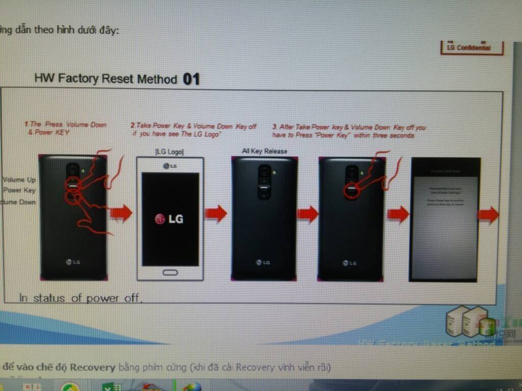

    bác kéo lên coi bác @caodoanh0810@caodoanh0810 chỉ kìa..w lại e khẳg định dòg 802 này hard reset tuỳ theo FW nhé..e từg đặt vấn đề các bác trên đây nhưg có vẻ ko ai rảnh như e là thử kdz suốt..:))

    Đúng rồi. 4.2.2 bạn có thể factory bằng phím cứng nhưng lên 4.4.2 nó có rec 3E nên bạn phải wipe thì mới dùng được nhé.

    ặk, thế mỗi lần hard reset là phải lm vậy ạ? Sao e thấy nhiều ng họ trên web dùg phím cứg vào đc mak, hay bản Hàn k lm đc như vậy?

    ko bác iu ạ..e xài bản 20A vẫn là 4.4.2 và fac đc nhé, và có lần up thử cái 20B cũg là VietNam nhưg hoàn toàn ko đc..rồi xài cái LG info j ấy mà cài trên CHplay để coi đc thôg tin máy mình thì e thấy máy e đc sx tại Taiwan bản 20C..down về chiến thì cũg ko fac đc, đành fải vào cài đặt mà fac thôi..nhưg mà pin trâu bác ạ, chụp hình đêm hơi bị tê..:D

    Nhấn volume+ và phím nguồn là ok
  10. vandieutot
    vandieutot Chơi Mobile
    Bản hàn ko làm được nhé. Mình tìm chưa ra phúm cứng trên bản hàn. Hyhy

    802 sao lài Vol +..Vol - bác ơi..nhầm chết nhá..bác ấy xài 802

    20A chưa có rec 3E bác ơi. Vì nó cũng chưa có knock code. Đó là cawi bảo mật tối cao nên nó bỏ cái factory bằng phím cứng đó bạn nha.

    àh hỉu rồi..vì nó bảo mật nên các FW mới sẽ ko đc Fac fím cứg,còn ko bảo mật thì vẫn đc Fac..thanks bác..lại thêm kiến thức, bởi cái này e hỏi lâu rồi nhưg ko ai tl đc..cám ơn bác..hehe :D
