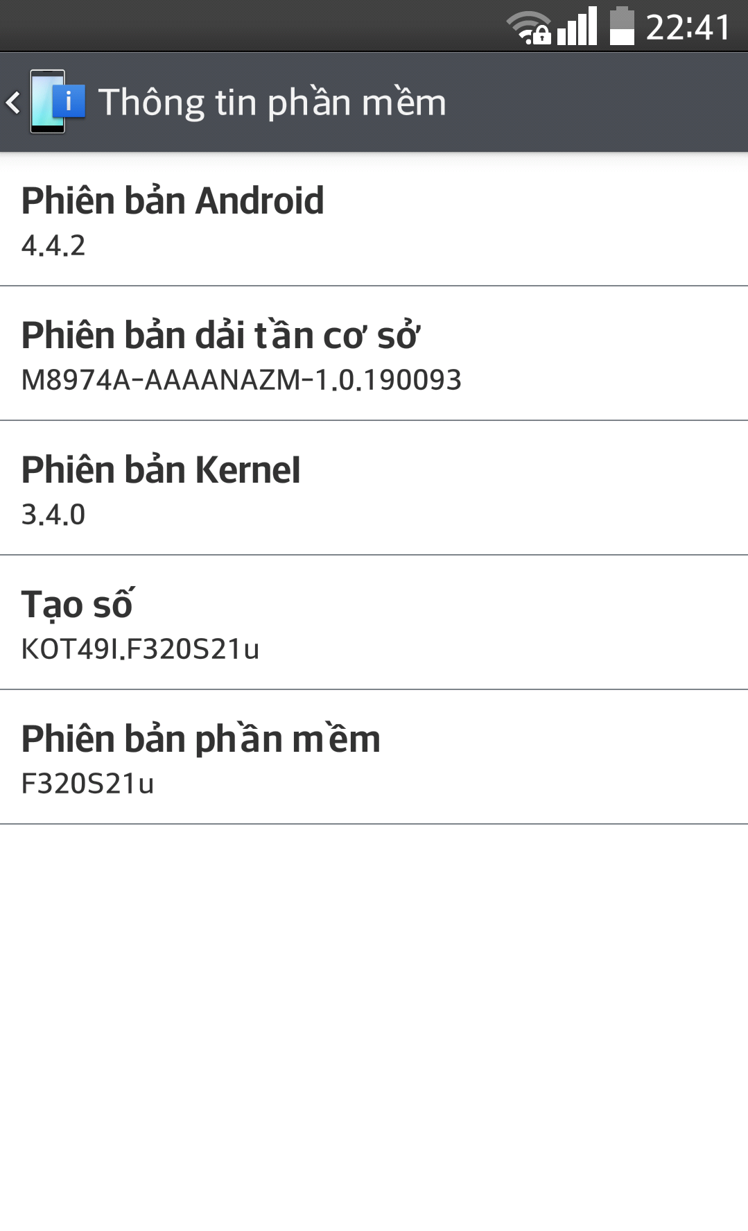

    Kái Rom e đang xài nàk pác

  8. À bác phải nhớ là flas bản rom song không được reset máy nha bác phải ấn phím home và tiếp tục cài file pas nha rồi tiếp tục cài supersu nha chúc bác thành công

    E đang ở bản rom nầy có fải là Rom gốc chưa pác?
    Và tiếp theo e chỉ việc tải V22 về và làm theo chỉ dẫn của pác là ok đúng hông ạk?

    Đúng rồi bác nhé, bác tải về giải nén ra flash rom và flash patch rồi flash su
