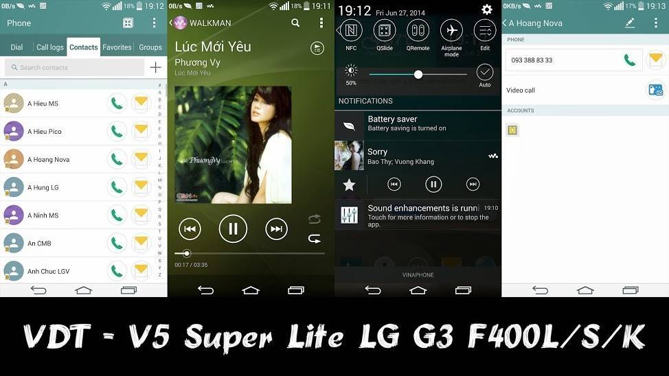

    Anh em chuẩn bị ăn VDT-V5 nhé. :)
  9. vandieutot
    vandieutot Chơi Mobile
    VDT-V5 rất bá đạo nhé. Mod thêm rất nhiều thứ như trình nghe nhạc Walkman và tốc độ mạng và một số thứ rất mới nữa.
  10. vandieutot
    * Ưu Điểm:
    - Tạo trên nền rom V10E.
    - Thừa hưởng hết tất cả các tính năng của V4 và có thêm các tính năng sau.
    - Mod thêm trình nghe nhạc Walkman của sony xperia Z2.
    - Thêm toàn bộ các hiệu ứng âm thanh của sony Z2.
    - Tăng âm trầm và âm bass rõ rệt khi nghe bằng trình nghe nhạc Walkman có sẵn trong rom.
    - Mod hiển thị tốc độ mạng trên thanh trạng thái.
    - Tích hợp các plugin mới nhất cho đến thời điểm hiện tại.
    - Cải thiện lại camera chụp ảnh ban đêm sáng hơn và bớt nhiễu hạt.
    - Thêm phím tắt nhắn tin ở trong danh bạ điện thoại.
    - Bật tính năng cuộc gọi video trong trình gọi điện mặc định.
    - Odex 99% để giải phóng ram được tốt hơn.
    * Cách Up:
    - Yêu cầu máy bạn phải root máy thì bạn làm theo topic này xong khi root xong thì bạn mới bắt đầu làm bước dưới đây
    - Bạn tải file rom về giải nén ra được các thư mục con bên trong rom.
    - Bên trong có 1 phần mềm BusyBoxPro.apk yêu cầu bạn phải cài vào rồi mở nó lên đợi nó load đủ 100% thì bạn nhấn vào " Install " đến khi nó hiện lên 1 bảng mầu trắng rồi tắt nó đi và làm tiếp bước dưới đây.
    - Chép nguyên thư mục " system " vào bộ nhớ trong của máy.
    - Rồi bạn chạy file " VDT-V5 Super Lite LG G3.bat " khi mới bắt đầu chạy màn hình nó yêu cầu cho phép kết nối với máy tính thì bạn đồng ý. Rồi con Super SU nó hỏi thì bạn nhấn cho phép.
    - Đợi chạy tầm 10 - 15 phút tùy vào cấu hình máy tính bạn rồi nó báo " Ban Tiep Tuc Chay File Patch " thì bạn chạy tiếp file " Patch F400 " tương ứng với máy bạn.
    - Chạy xong nó báo " Nhan Enter De Vao Recovery " thì bạn làm theo
    - Vào được recovery rồi thì bạn " Chon wipe data/factory reset " và " Chon wipe cache paritition " để máy sạch sẽ nhé.
    - Khởi động lại và thưởng thức rom thôi.
    - Nếu vẫn thấy khó hiểu thì bạn làm theo video ở trên đầu bài viết.
    Tải Về
    Link Google
    Link Mega

    - Mình đã tập trung nhiều ngày để tách ghép từ nhiều nguồn tổng hợp lại trên XDA để tạo ra bộ Walkman này cho anh em dùng. Xin cám ơn rất nhiều đến pendroz ( XDA )
    - File này rất đơn giản thôi. Bạn chỉ cần tải về flash qua recovery và dùng thử nhé.
    - Mình đã thử trên LG G2, LG G3, Samsung galaxy Note 3 & 2, Samsung galaxy S5 & 4 đều chạy trên phiên bản 4.4.2 . Còn các máy khác mình chưa thử. Các bạn có thể tải về và dùng thử nhé.
    - Lưu ý: Các bạn nên backup lại rom trước khi flash kẻo có bị gì còn có đường quay về nhé.
    - Nếu thấy bài viết này hay thì hãy like và share cho mình nha.
