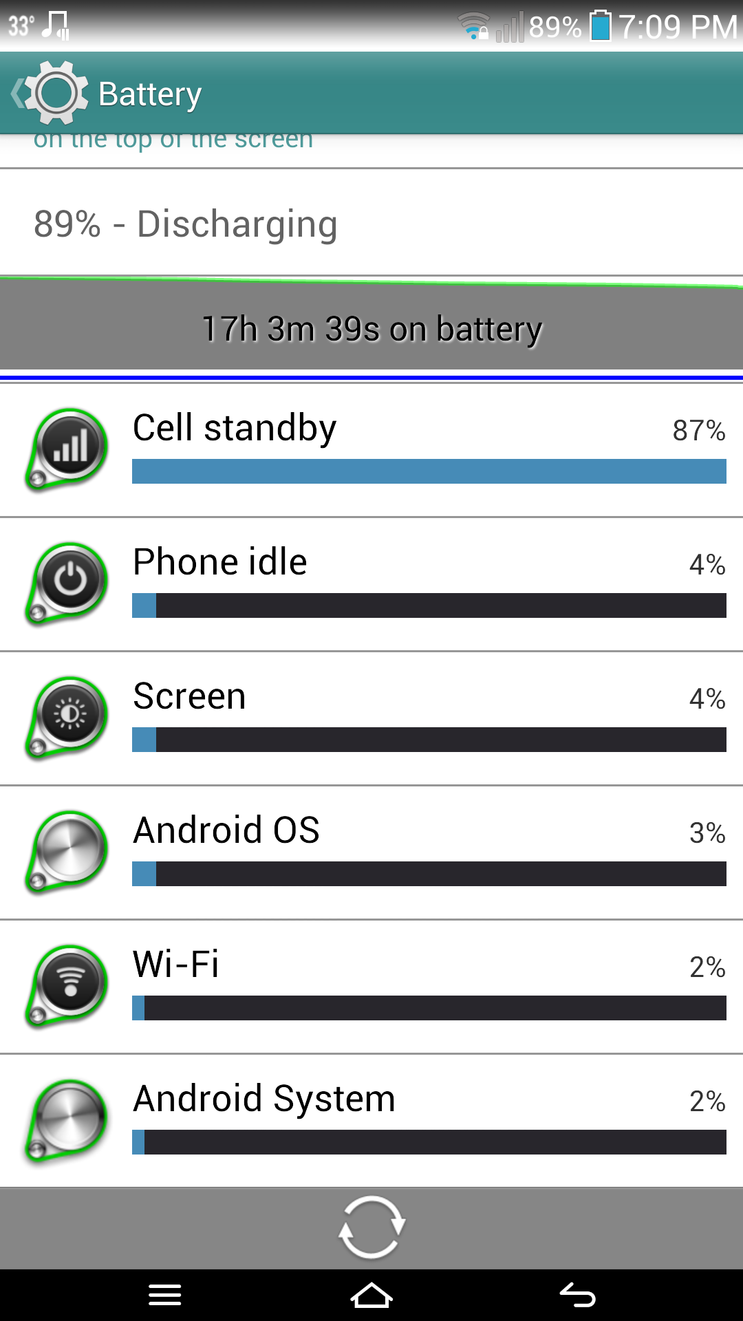

  6. truongphan
    6/5/13
    ko hiểu sao cái cell standby nó ngốn tới 87% luôn,,,ko biết có ai giống mình ko,,,,có cách nào giảm nó xuống ko mọi người
  7. nguyenxbach
    12/3/13
    277
    489
    nhìn cột sóng của bác thế kia là e hiểu rồi, nó phải scan sóng liên tục nên tốn đấy bác ạ. chỗ nhiều sóng thì máy dt cũng sẽ tốn ít pin chờ hơn. bác ở vùng sâu xa hay chỗ sóng yếu thì chuyển sóng về GSM only xem có cải thiện được không nhé, em cũng phải chuyển vì nhà ống sóng cực yếu (tùy mạng).
