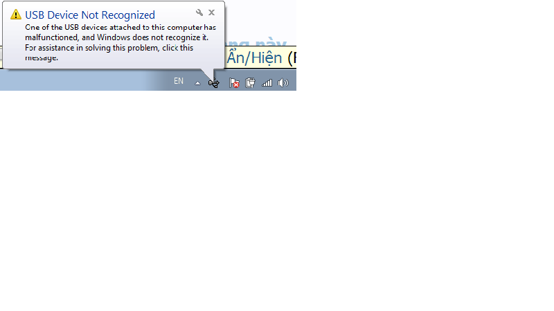

    kiểu này là cáp hỏng hoặc chân sạc hỏng....

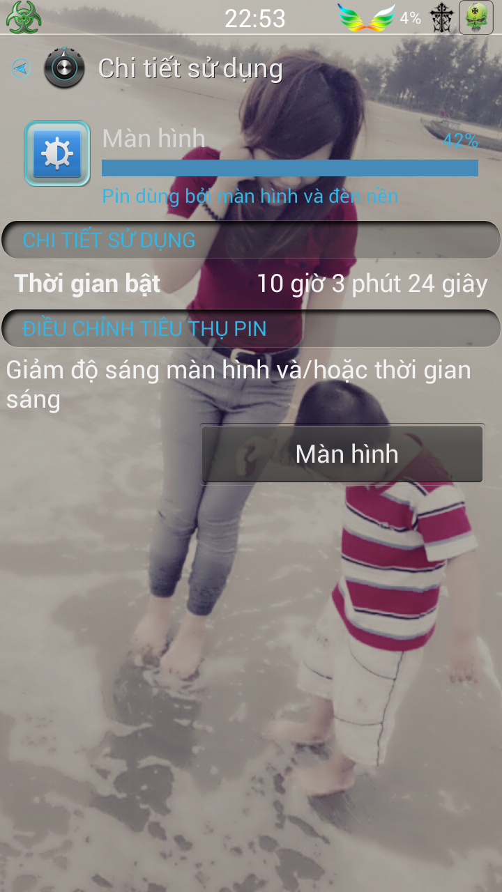

  17. vegano6
    17/5/14
    593
    1,256
    các bác nhìn pin thế này có đc 2250586_Screenshot_2013-06-17-22-53-17.png ko :rolleyes:
  18. vi_back
    19/4/14
    455
    712
    Biểu đồ pin nữa thím.hơi khó tin:))
  19. myster91
    3/6/13
    2,422
    3,860
    Không được bác à! :D
