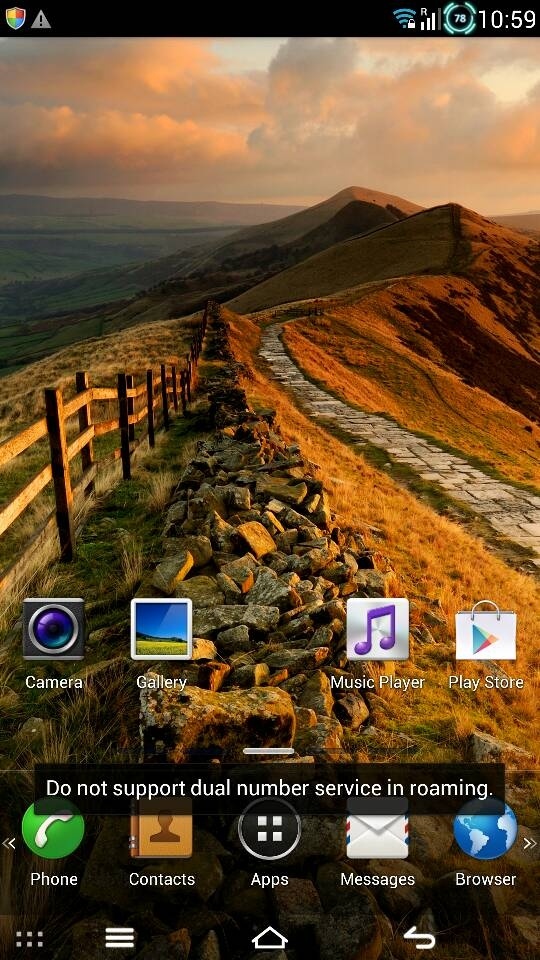

    Bấm nạp tiền không được,nó báo như vậy nè bác,ở cột sóng có chữ R,máy cứ báo dang roaming ở màn hình khóa,không biết xử lý làm sao
    Sent from my IM-A860S using Vegaviet App
  9. bomdj
    7/4/13
    177
    264
    bác làm cái fix lỗi chuyển vùng cho máy bản S đi,nó bị roaming liên tục nên không nạp được tiền
  10. myster91
    3/6/13
    2,422
    3,860
    Bác up lại rom theo đúng trình tự cho bản S và K trên #1 để không bị lỗi nhé!
  11. bomdj
    7/4/13
    177
    264
    em đã 3 wipe,format đầy đủ nhưng vẫn vậy mới bực
  12. myster91
    3/6/13
    2,422
    3,860
    trước khi up cũng up patch rồi ạ?
  13. bomdj
    7/4/13
    177
    264
    để e up lại lần nữa rồi báo cáo bác,rom bác ngon đó
  14. myster91
    3/6/13
    2,422
    3,860
    Vâng. Bác nhớ up patch rồi up rom nhé
  15. bomdj
    7/4/13
    177
    264
    đã ok bác,thank bác rất nhiều,sau 3 lần up đã ưng ý,lai bác lần nữa
  16. myster91
    3/6/13
    2,422
    3,860
    ngon rồi hở bác? Hết roaming rồi ạ?
