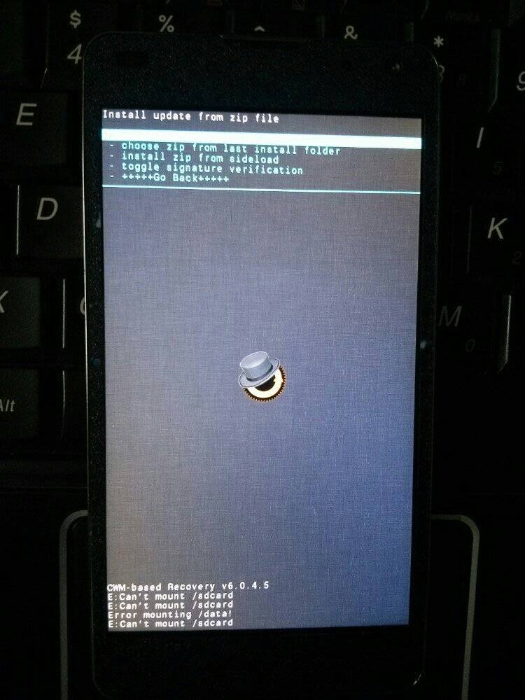

    Cứu em với em định chuyển từ Bean sang Bam 3w rồi đến lúc chọn file zip thì CWM báo cant not mount.
    Ko tìm thấy file zip.
    Bây h reboot Bean cứ hiện màn hình đen thôi. huhu

    Bạn giữ nguồn một lúc cho máy tắt hẳn.Sau đó nhấn đồng thời nguồn và volum+ để vào rec...bạn 3w rồi nhớ rom bạn cop vào để đâu rồi flash thôi.

    Vào cwm bằng phím cứng xong vào phần mount and storge chọn unmount sdcard xong retboot recovery xem có nhận bộ nhớ ko

    Ko thấy bộ nhớ trong đâu bác ah?

    Ko có phần unmount luôn bác ah.
    Ấn mount và chọn file zip thì hiện: E/ error mounting / sdcard

    Đây là recovery ạ

    Nhấp vào mount nó sẽ thành unmount xong full wipe rồi reboot recovery cái xem

    Hôm nọ mình up Bean cũng bị thế mất hết dữ liệu trống trơn hết không thấy rom đâu...sau đó fải kdz về gốc làm lại từ đầu.Không biết là lỗi gì.

    Cái này do recovery nó ko nhận thấy bộ nhớ đó a theo e rom đó phải dùng twrp thì nó mới nhận đc bộ nhớ trước e cũng bị một lần

    Ko đc bác ah. Chắc phải KDZ lại :(

    KDZ thôi bạn vài hôm trước up bean cũng bị như bạn.

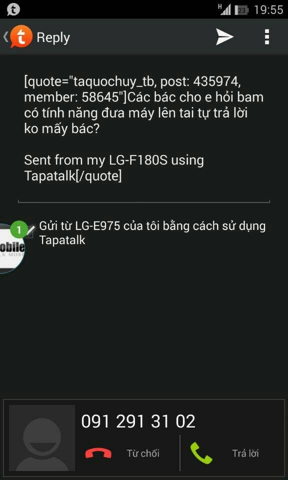

    Các bác cho e hỏi bam có tính năng đưa máy lên tai tự trả lời ko mấy bác?
