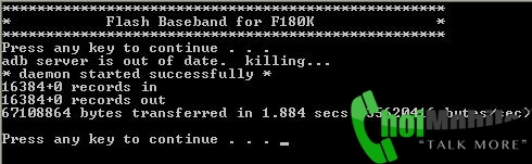

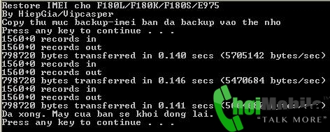

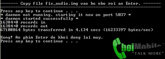

    còn đây là quá trình restore imei
    Quá trình restore lại imei nè
    Flash baseband 20k:
    Xài cái món fix audio
