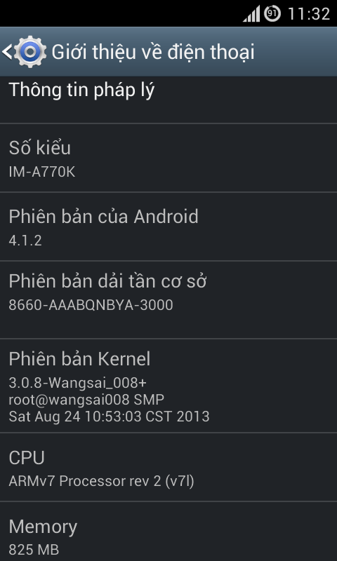

    bạn cho mình hỏi tí, mình đang dùng a770k, mình để chế độ khóa màn hình, bạn mình ấn mở nhưng ko biết mật khẩu, toàn ấn linh tinh, giờ nó bắt nhập emai, mình có nhập email hồi cài máy, ko sai mật khẩu, mà nó cứ ko nhận, giờ mang ra quán phá khóa thì có sao ko bạn?

    màn hình nó hiện như thế này ý bạn :(
    Too many pattern attempts!
    To unlock, sign in with your Google account
    [Usename(mail)]
    [password]
    Sign in
    SKY Cyber Pluszone
    www.skyservice.co.kr homepage, 'unlock' service can be used through 'unlock' menu.
  11. pipoo91
    6/2/14
    435
    180
    tắt nguồn máy rồi bấm tổ hợp phím : Volume down + Search + Power. rồi vào chọn wipe data factory + wipe cache rồi reboot là xong

    mình ấn như bạn nói, mà nó hiện ra cái tam giác, có dấu chấm than bên trong, ở dướng có hình con gì ngộ ngộ mà xanh lè ý :(
  13. đá bào
    11/3/14
    sinh viên
    Hà nội
    ấn chọn kiểu gì bạn ơi, tớ vào thấy đc 2 cái bạn nói, ấn vào wipe factory thì nó hiện 1 list các chữ no xong ở dưới có 1 chữ yes, ấn vào đấy à bạn

    âu mai cót :(( lại về ban đầu rồi
  15. đá bào
    11/3/14
    sinh viên
    Hà nội
    cám ơn các bạn nhá, t mở đc rồi, cơ mà mất hết, tiếc quá :((
