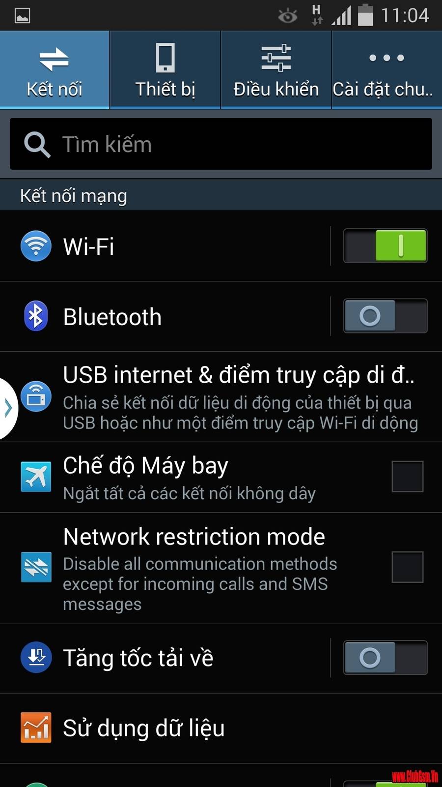

    Bác chuc cho em xin link up wa odin nhé, bản này cũng bị lỗi wifi hotspot, không mở được để phát wifi cho các thiết bị khác luôn

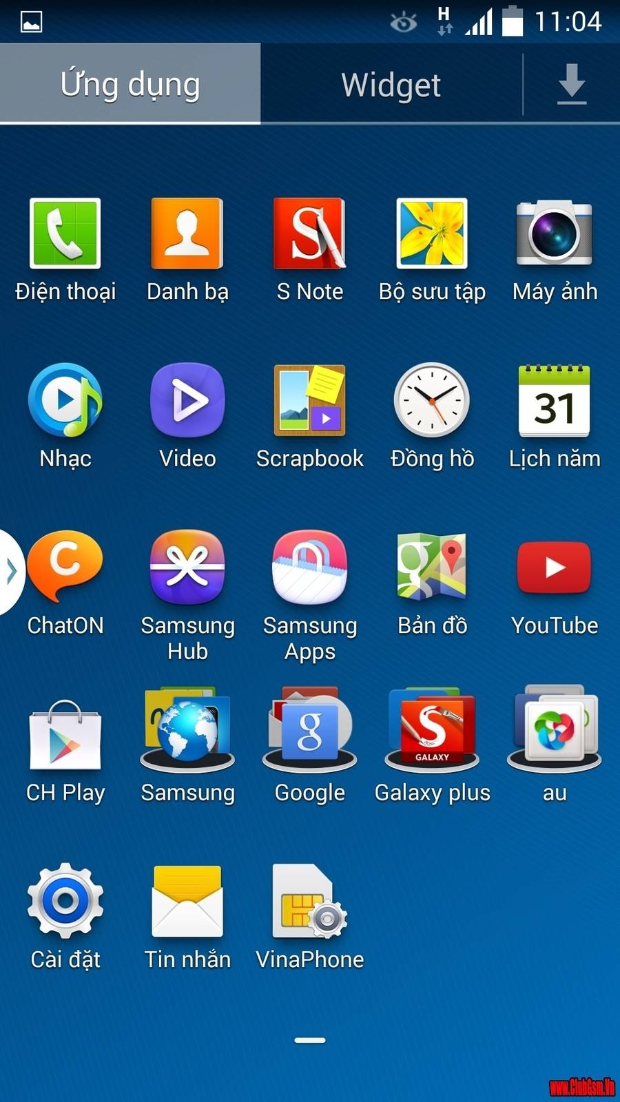

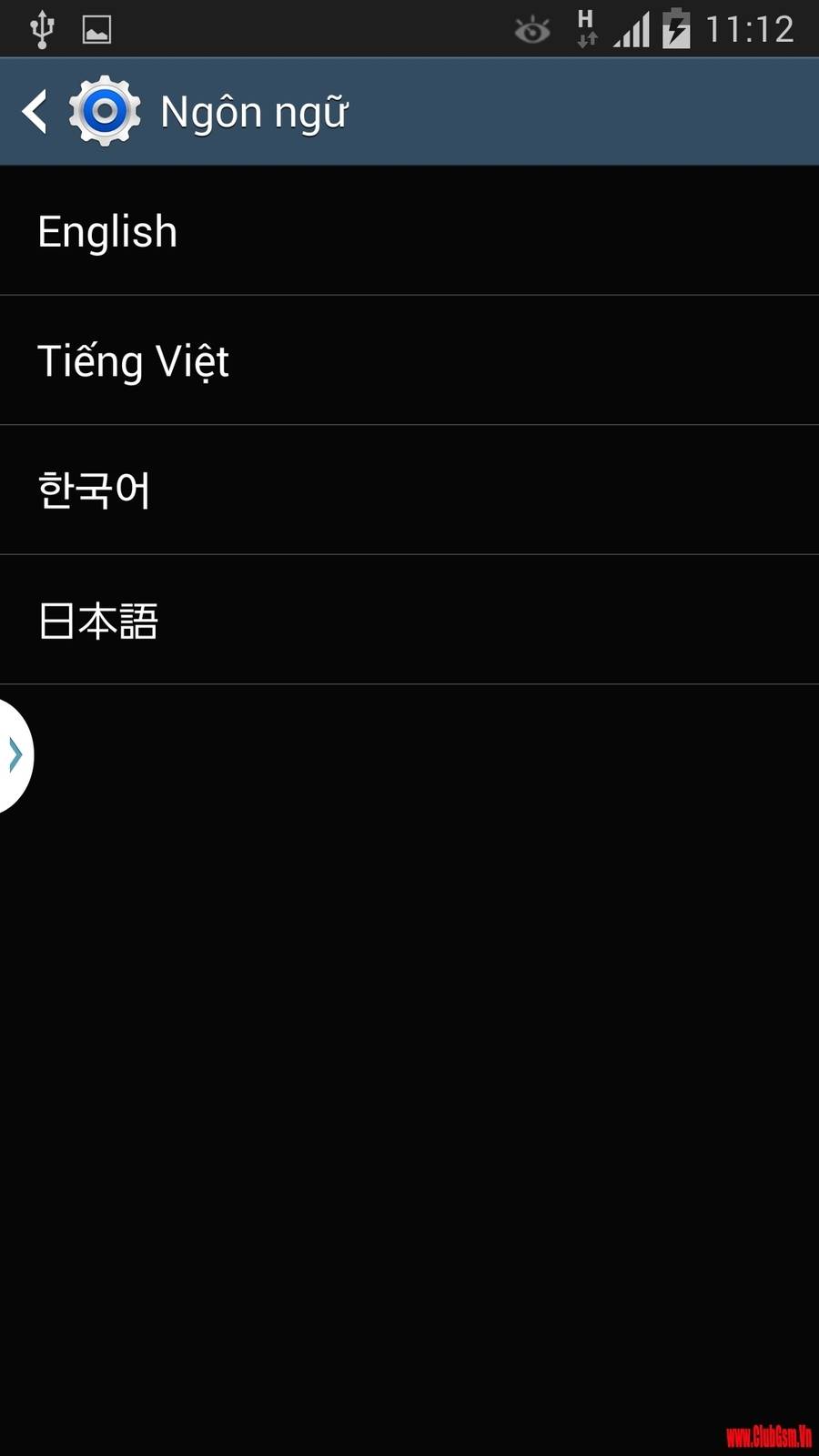

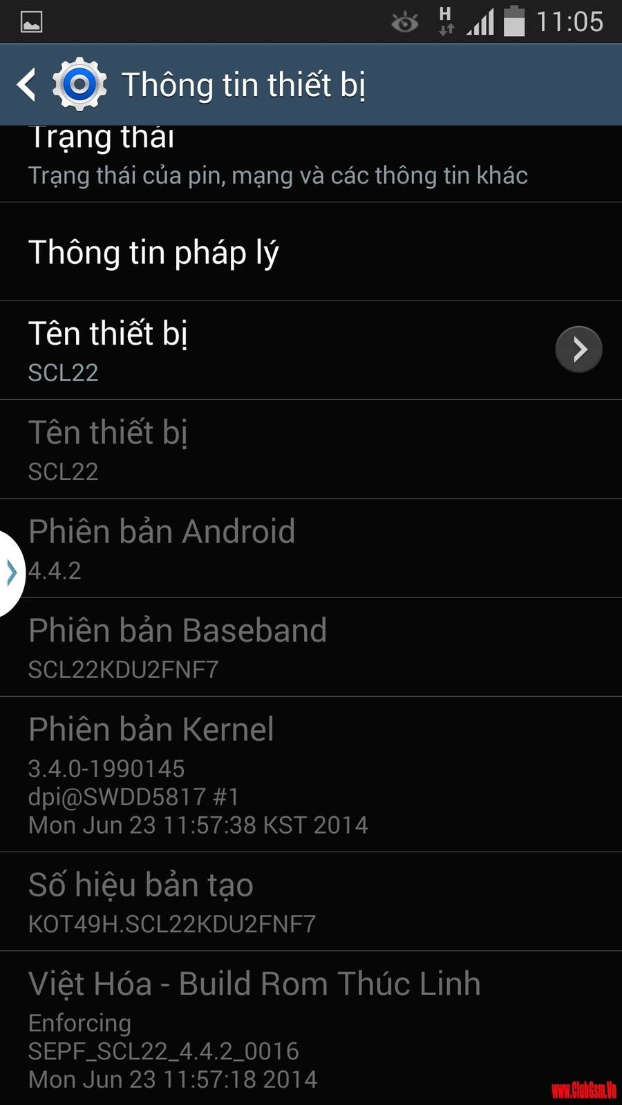

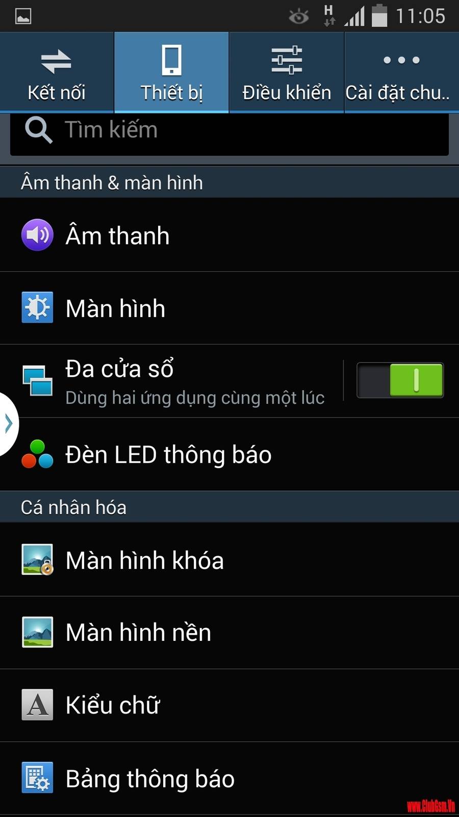

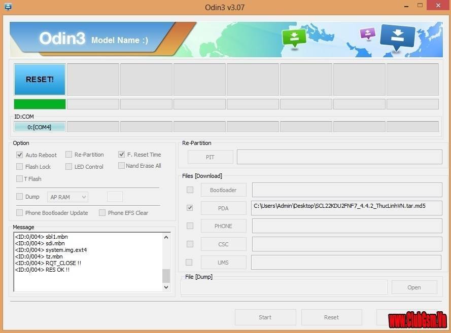

    Các bác thử bản rom này xem.
    Mình không đủ đặc quyền post topic nên share ở đây.
    Thông tin rom:
    Model: SCL22
    Model name: GALAXY Note 3
    Country: Japan (AU KDDI)
    Version: Android 4.4.2
    Changelist: 1990145
    Build date: Mon, 23 Jun 2014 03:04:03 +0000
    Product Code: KDI
    PDA: SCL22KDU2FNF7
    CSC: SCL22KDI2FNF7
    MODEM: SCL22KDU2FNF7
    ________________________________________________________________

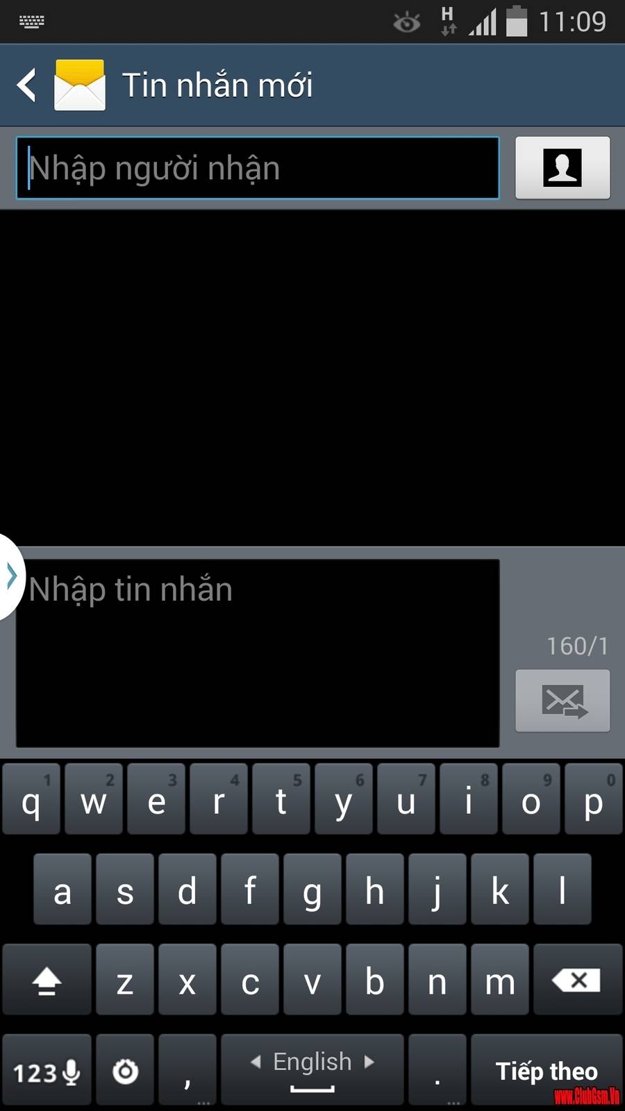

    - Build & Việt hóa trên nền rom stock 4.4.2
    - Rom mặc định không có sms quốc tế ==> Thêm sms QT ok.
    - Thêm Weather S5 thay Weather mặc định rom.
    - Fix apn auto theo tất cả nhà mạng.
    - Không bị lỗi NFC và ............
    - Xóa sạch apps Japan ==> Rom giống như quốc tế.
    - Một số AE làm rom bị lỗi trợ giúp đã dừng, mình tìm ra nguyên nhân fix ok.
    - Sau khi uprom xong bootloader không bị thay đổi
    - Sau khi uprom xong nhớ wipe 2 cái cho máy chạy mượt nhé.
    - Link: http://up.4share.vn/f/4675737f72777771/SCL22KDU2FNF7_4.4.2_ThucLinhVN.tar.rar pass scl22fix

    Bác Chức ơi rom này bị lỗi Wifi hotspot bác ạ. không thể dùng được, cứ bật xong lại tắt hic
