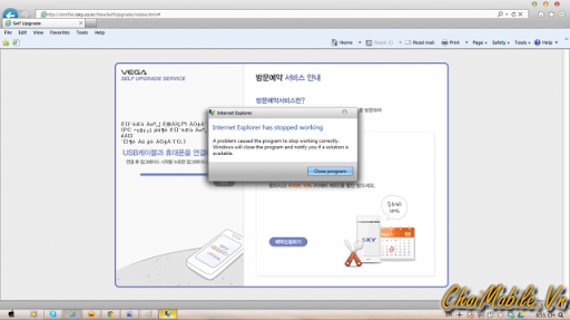

    ai có rom gốc 690s dạng .ZIP hoặc file backup thì cho em xin với ạ. chứ em up online mãi kg đc toàn bị báo lỗi như này
    https://lh3.googleusercontent.com/-uZjTIQNa5bU/UPlVxUHkZbI/AAAAAAAAA5c/lvTyPDoEOFU/Untitled.png[DOUBLEPOST=1358517796][/DOUBLEPOST] Untitled.png [DOUBLEPOST=1358517880,1358517737][/DOUBLEPOST]
    ô em cũng thế. tại chưa up về rom gốc 690s anh ạ. e cũng đang loay hoay xin mãi chưa bác nào giúp :(
