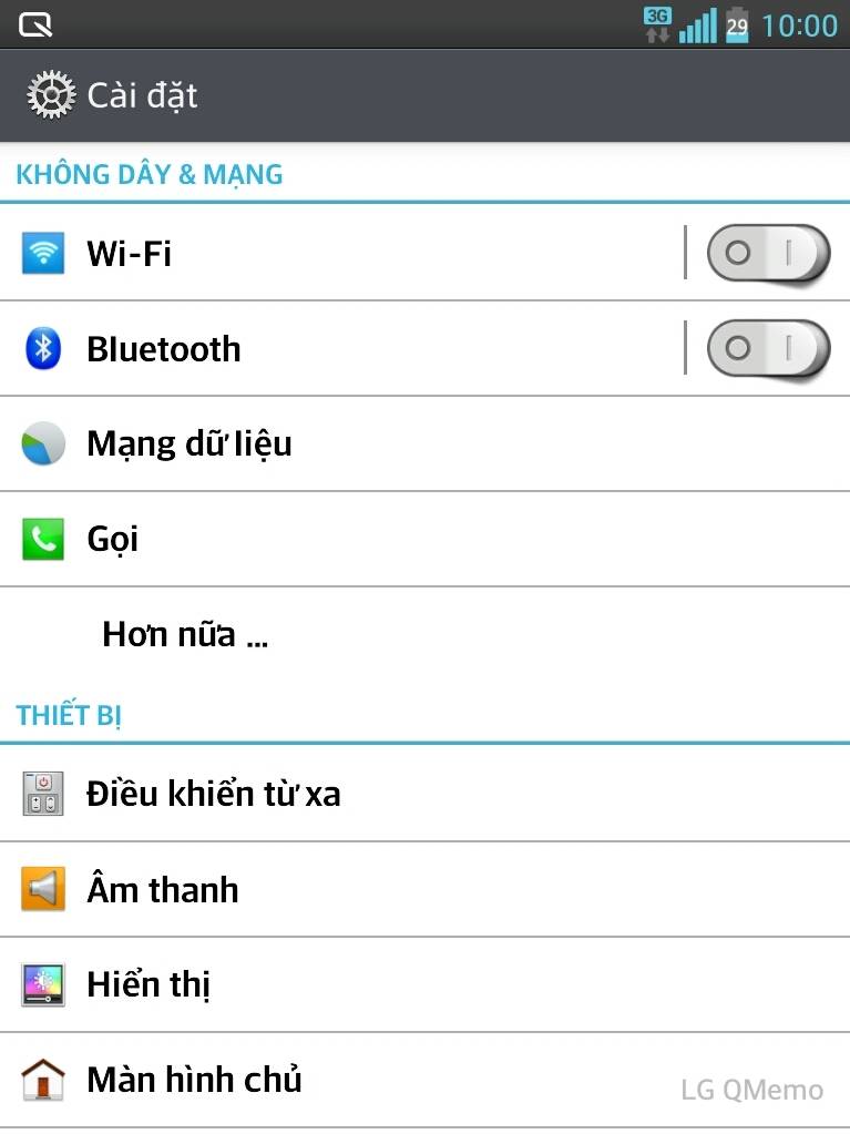

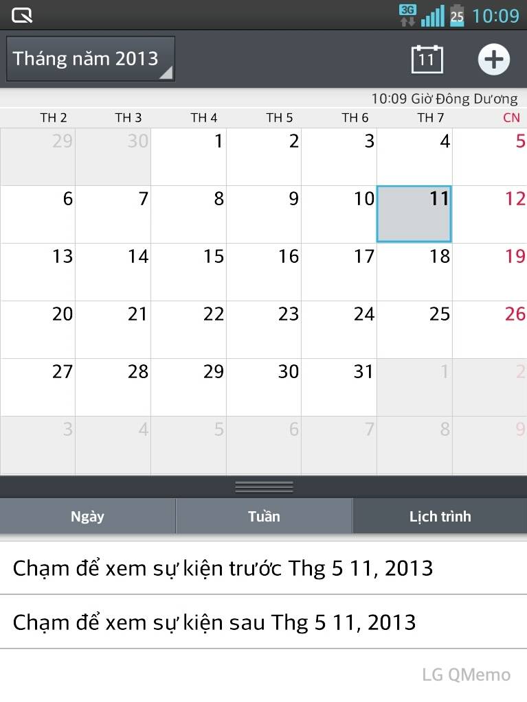

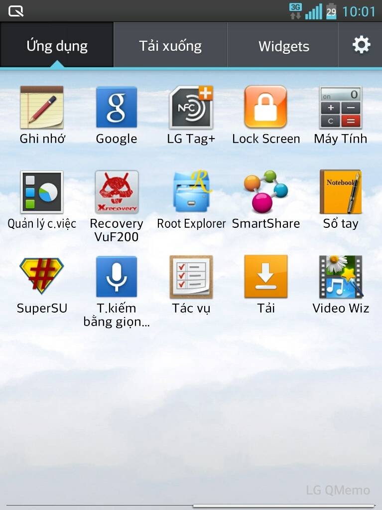

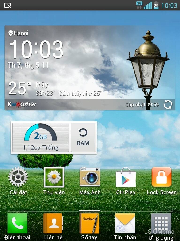

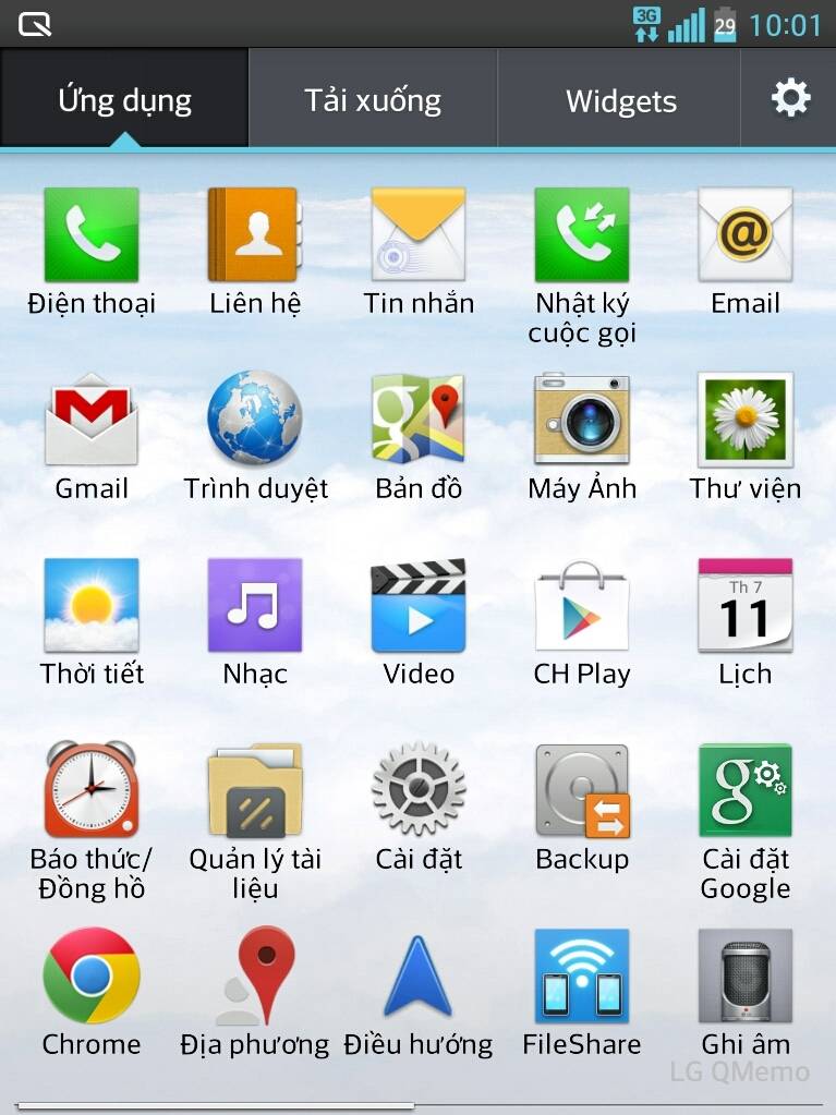

    ROM Tiếng Việt cho LG Vu F200 cả 3 phiên bản K - S - L
    (Bản mình sửa ngày 12/05)
    Đặc điểm:
    -Android 4.1.2​
    -Tiếng Việt​
    -Fix dual clock​
    -Fix sms gửi không giới hạn​
    -Fix bàn phím​
    -Fix Call to Korea​
    -Fix lại các lỗi: không vào được tùy chọn điện thoại, giữ phím Home ra icon hàn quốc​
    -Đưa lại về tỉ lệ ban đầu là 320 DPI giống bản stock (biểu tượng và chữ không bị nhỏ đi)​
    -Có sẵn root và recovery​
    -Lịch không còn tiếng trung​
    - Up cho cả 3 phiên bản F200 S L K​
    -Xóa sạch app Hàn Quốc và tinh chỉnh nên Pin rất tốt​
    Nhược điểm
    -Trong phần Call logs thi thoảng có tiếng Trung ở cạnh số (cái này mình chưa fix được)​
    -Vào 1 số ít trang wed chữ bị cách​
    Cách up:
    Recovery chuẩn: LINK
    Recovery dow về Dùng Root Explorer copy vào system/app (nhớ chọn Wr-r-r)​
    Reboot máy​
    - Cài recovery xong vào giao diện click "Chạy lần đầu tiên"​
    - Tải ROM về gồm và giải nén ra được folder clockworkmod, copy folder clockworkmod vào bộ nhớ trong củad điện thoại (để ngay bên ngoài cho dễ tìm)​
    LINK ROM: Đang up..........​
    - Vào Recovery bằng app Recovery (- Chọn "Khởi động vào REC")​
    - Chọn Backup and restore --> chọn tiếp Restore - chọn 1970-02-13.04.02.56 --> chọn YES​
    - Sau khi up trong rom không reboot mà WIPE dữ liệu trong giao diện recovery​
    - Reboot​
    Hình ảnh:
