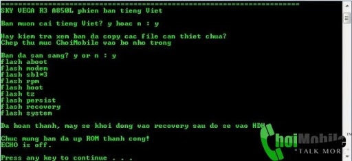

  13. doredox
    5/2/13
    Vấn đề không copy vào ổ nhớ trong được làm sao chạy tiếp được? toàn báo treo thôi!!, chủ thớt có cao kiến ko?

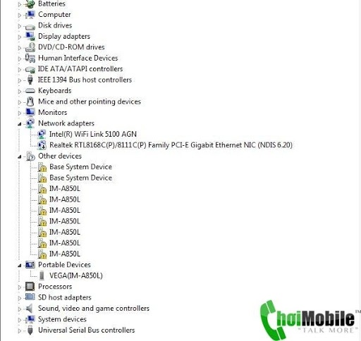

  18. ht4112006
    8/2/13
    ai rành vụ này giúp mình với. làm hoài mà nó cứ vầy.
    driver thì nó như thế này. ko tài nào update driver dc.
  19. dokyson
    Up được bác ạ
  20. dokyson
    Chưa có driver rồi bác
