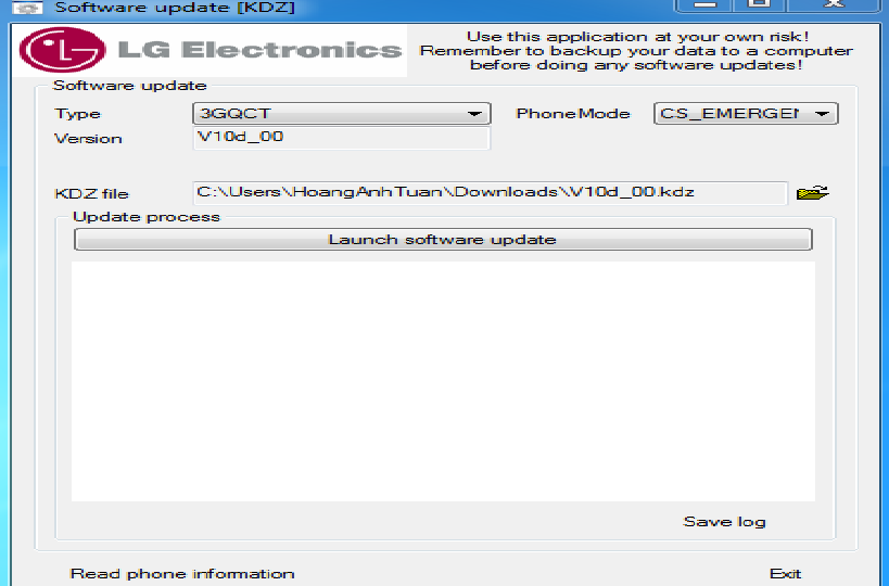

    471
    704
    bác tháo pin,để 1 lúc lắp lại rồi vào lại download mode xem đc ko ạ

    bác tháo pin lắp lại, đồng thời ấn tổ hợp volume (-) và (+) và cắm cáp vào MT để vào chế độ Downloadmode, bác chạy tool kdz và chọn như hình (em mượn của bác Tuấn bên Tinh tế)
