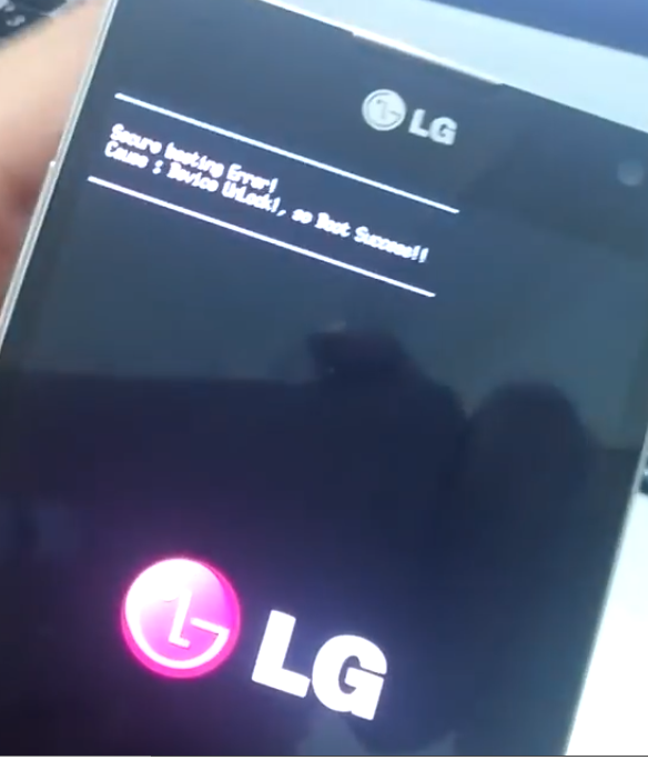

    Pro cho hỏi với ạ. con F180L của mình update qua OTA từ 4.1.2 lên 4.4.2. sau khi root và cài recovery, mình Flash Rom v23 và path của bác VDT, nhưng sau khi flash xong khởi động lại thì máy treo ngay cái Logo và có thêm 2 dòng phía trên kiểu như dưới ảnh này. Hỏi thì có người bảo phải UL, nhưng thấy hướng dẫn up rom này có cần UL đâu ạ ? Mong các pro giải đáp giúp ạ. giờ mình phải kdz về lại 4.1.2 rồi up qua OTA lên 4.4.2 và ngồi hóng pro giúp đỡ ạ. cảm ơn !

  17. quang0teo
    Dec 20, 2012
    248
    416
    Bạn kdz 4.4 bàn tool 2014 . cái này là lỗi rec vĩnh viễn mình đã bị rồi bạn đọc lại bài cài rec vĩnh viễn của @ hoangnova hoặc @ vdt
  18. quang0teo
    Dec 20, 2012
    248
    416
    Up v23 phải cài rec ul bạn nhé đọc lại trang 1
  19. Triệu Hải Hoàng
    May 22, 2014
    145
    203
    Do quên UL đấy mà
  20. keangiauqb
    May 26, 2013
    v23 có flash được Knock-on không mấy bác nhỉ? sao mình flash xong ko vào được rom luôn, 3wipe lại thì giờ treo phía ngoài logo
