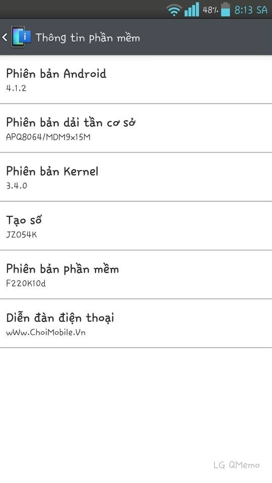

    em đang ở bản này..up V7 ko vậy m.n @@

    #3992 An Thy, 13/5/14
    lên thẳng luôn v7 được bạn nhé.coppy vô thẻ nhớ vào recovery cảm ứng
    -3 wipe
    - flash thẳng lên v7
    -3 wipe lại lần nữa
    -reboot và tận hưởng
    Nếu máy chưa root hoặc là người mới xài thì root máy và cài recovery cảm ứng nhé :
    Read more: http://choimobile.vn/threads/hoi-choi-lg-optimus-gk-rom-moi-nhat-21-10.13687/#ixzz2iRxRQrYg
    Cách root
    - Down file root này về để, giải nén, để vào một mục nào đó của máy tính: File root:
    http://www.fshare.vn/file/AQ5KYE6O9Q/
    - Root máy:
    + Máy tính đã cài đầy đủ driver.
    +Điện thoại bật chế độ USB debugging, kết nối điện thoại với máy tính ở chế độ charge only (chỉ sạc pin).
    + Trên máy tính mở thư mục [Xdamobile.vn] JB-New-Root vừa tải về, chạy CurrentRoot.bat và làm theo hướng dẫn trên màn hình máy tính.
    + Sau khi làm xong, điện thoại sẽ khởi động lại và sẽ có Supersu.
    Cài recovery cảm ứng, vĩnh viễn
    Link down recovery vĩnh viễn (cảm ứng):
    https://drive.google.com/file/d/0B6vmvz84t84_NEFlZWdiOEMtTVU/edit?usp=sharing
    Cách cài recovery vĩnh viễn.
    - Down recovery về máy tính và giải nén được 1 folder có tên là easy-cwm-f220k
    - Điện thoại bật chế độ USB Debugging, kết nối với máy tính bằng cáp xịn ở chế độ charge only (chỉ sạc pin).
    - Mở folder easy-cwm-f220k trên máy tính ra sẽ thấy file install.bat. Bấm vào file này sẽ thấy máy tính mở ra bảng cmd. Nó sẽ bảo ấn phím bất kỳ thì các bạn cứ làm theo, chỉ nửa phút là xong.
    - Vào recovery bằng phần mềm quick reboot down trên ch play. Nếu vào bằng phím cứng thì làm nnư sau:
    - Tắt máy điện thoại.
    - Ấn và giữ đồng thời 3 phím Nguồn + Home + Volume up trong vài giây, sẽ thấy nó hiện lên vài dòng chữ màu trắng trên màn hình điện thoại, ấn tiếp nút nguồn 1-2 cái nữa là sẽ vào được recovery.
    Còn đây là recovery tạm thời. Ứng dụng này cho phép chúng ta vào recovery mà không cần đến máy tính, không phải ấn phím cứng. Down ứng dụng này về, cài vào máy điện thoại, mở nó ra, chọn flash recovery. Đợi vài giây nó sẽ báo success. Án nút reboot into recovery, điện thoại sẽ vào recovery.
    http://www.fshare.vn/file/1OW1N9DXOV/
    ( Nguồn Tinhte.vn)
    7 people like this.
