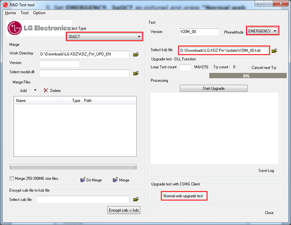

    Cách Thủ công:
    1. Xóa thư mục C:\ProgramData\LGMOBILEAX (win7) và thay bằng thư mục LGMOBILEAX (extract từ file trên).
    Hoặc winXP : C:\Documents and Settings\All Users\Application Data\LGMOBILEAX
    2. Open file Windows/System32/Drivers/etc/hosts với quyền Admin. Thêm dòng sau:
    127.0.0.1 csmg.lgmobile.com
    3. Vào chếđộ download mode trên ĐT (Tắt máy hẳn, rồi Nhấn Volum up và Vol down cùng 1 lúc,rồi cắm cáp vào.
    4. Chạy http.exe trong mục “shttps”trước
    5. Chạy “Windows Enabler” lên và nhấn vào biểu tượng trên khay hệ thống cho nó có chữ “on”
    6. Flash rom bình thường như sau:
    chạy “UpTestEX” và điền:
    6.1: Mục Select Type chọn: 3GQCT
    6.2: Mục Phone Mode chọn: CS_EMERGENCY (nếu máy không tắt để vào download mode như trên mà để mở máy cắm cáp thôi thì chọn DIAG)
    6.3: Mục Select kdz file: chọn đường dẫn tới nơi lưu file .kdz
    6.4: Xong nhấn Nomal Web Upgrade Test.

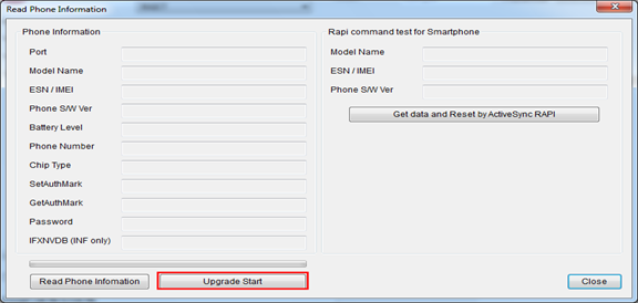

    6.5: Sẽ ra 1 bảng nhỏ nhấn tiếp Upgrade start
    6.5: Sẽ ra cái bảng chọn ngôn ngữ bạn nhấn ok luôn (vì ta đã chặn Flashtool nên phần ngôn ngữ sẽ trống không, chứ không phải lỗi)
    6.6: Rồi ngồi chờ cho nó Up rom xong sẽ tự khởi động lại ĐT là ok xong
