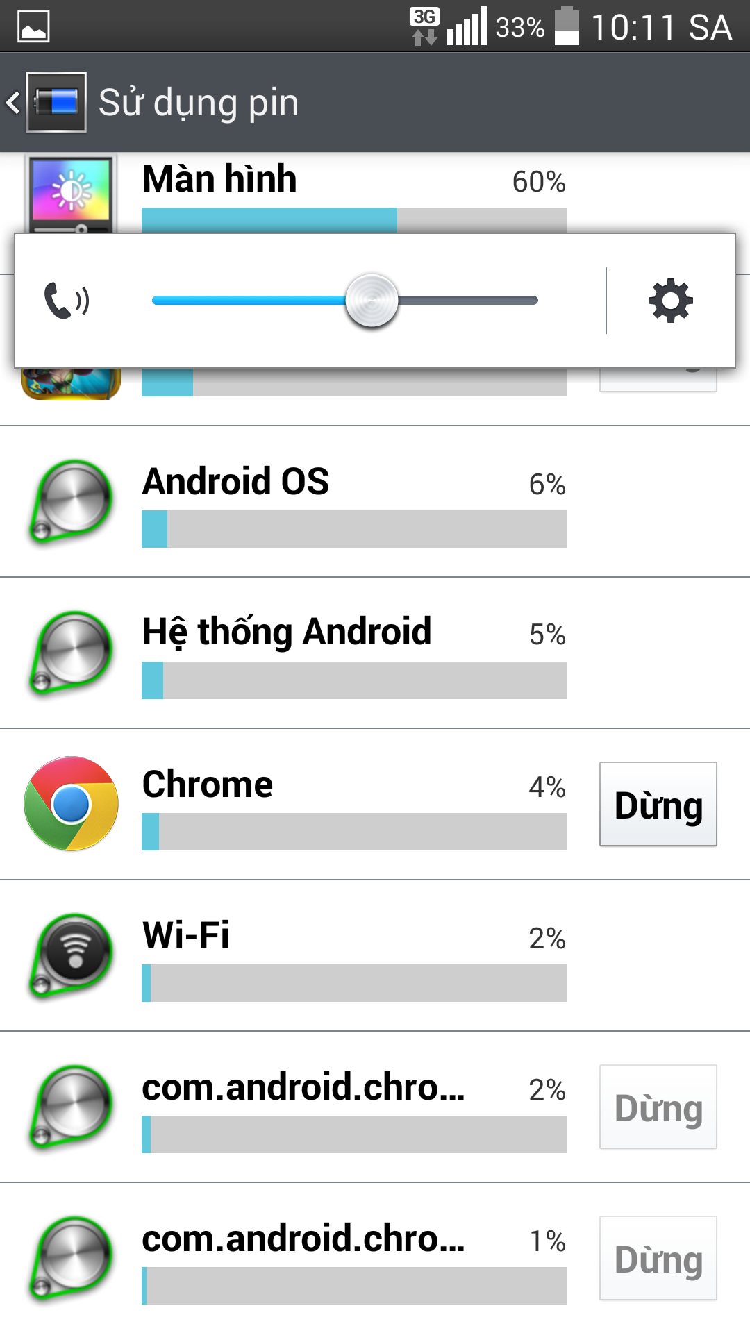

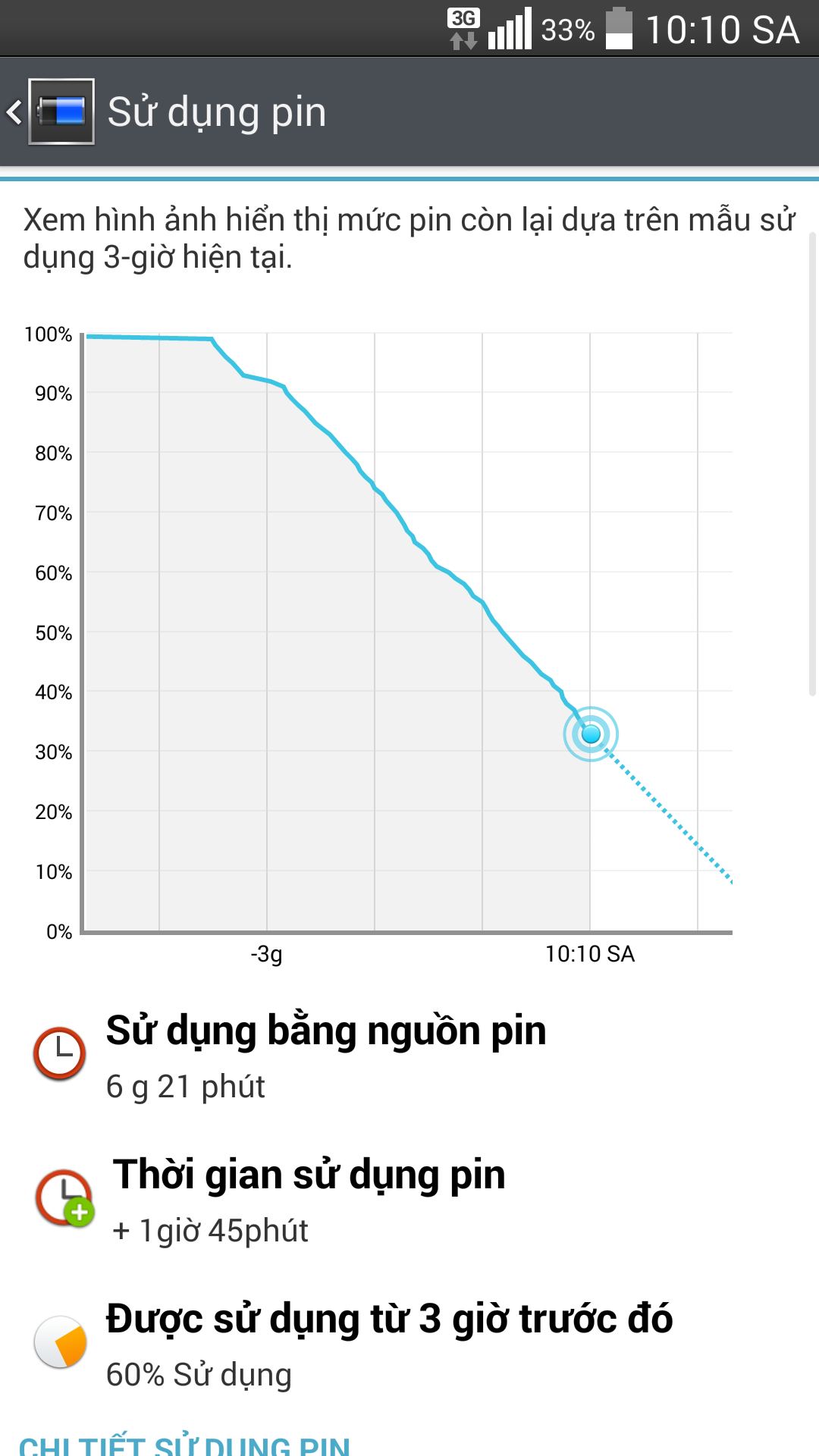

    Các bác cho e hỏi pin thế này có bình thường không ạ. E cứ cảm thấy nó tụt nhanh quá

    Bạn để độ sáng auto, bỏ rung, bỏ bớt thông báo ứng dụng sẽ cải thiện thêm đó. Mình on liên tục cũng chỉ hơn được chút ít à.

  7. redlion911
    23/6/14
    61
    54
    vậy là bình thường hả bác
  8. keveinee
    28/6/14
    256
    686
    Bình thường thôi. :p

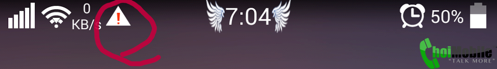

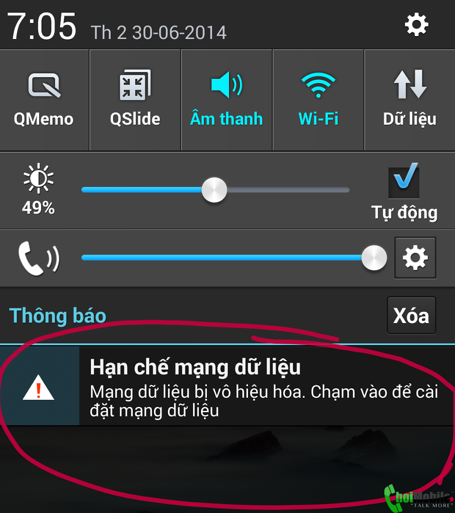

    sau 1 thời gian bế công luyện khí (nghiê cứu), tẩu quả nhập ma (bị FC), bị phế võ công phải luyện lại từ đầu (kdz) cuối cùng cũng tìm ra cái lỗi khó chịu vô cùng khi bật tắt 3G
    chỉ cần sữa 1 dòng trong build.prop thôi:
    tìm dòng ro.afwdata.LGfeatureset=KTBASE
    sữa nó thành ro.afwdata.LGfeatureset=OPENBASE
    (tức sữa "KTBASE" thành "OPENBASE")
    thì sẽ mất cái tam giác cảnh báo chết tiệt kia mà vẫn có ghi âm cuộc gọi.

  12. picsuong
    30/5/14
    #10252 picsuong, 3/7/14
    Traikete Said :
    chỉ cần sữa 1 dòng trong system/ build.prop thôi:
    Nhưng chỉ sửa KTBASE được thành OPBASE, còn Chữ EN ko hiện là thế nào? Dùng root explore chọn text editor để sửa.
  13. traikute
    16/4/14
    987
    2,928
    Copy ra pc sửa đi.
    Hoặc tải về cái của mình http://www.mediafire.com/?xxb7s6xyreo85
    Tải về dùng rootexplorer vào system xóa build.prop cũ. Xopy cái mới tải vào và set 644. Khởi động lại
