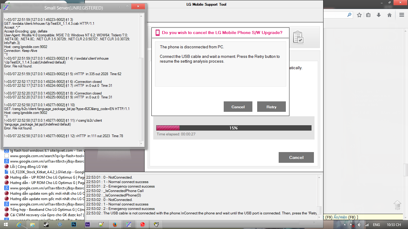

  17. thehientk
    23/2/14
    79
    158
    #10297 thehientk, 3/7/14
    À bác nào cho mình hỏi luôn mình đang ở VDT 10.1 giờ muốn về stock rom là về phiên bản nào vậy :(, 3wipe rồi up rom gốc qua recovery có đảm bảo sạch máy ko vậy mấy bác ? Máy bị nhỏ loa đàm thoại từ lúc v10, giờ ko kdz đc mới khổ
