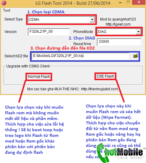

    có ai dùng cái tool kdz offline 2014 mới ra bị lỗi ko??
    máy mình vừa dùng xong, mất sóng @@ bh làm thế nào cũng k lên đc
    check imei vẫn thấy còn, nhưng mà S/N thì mất
    kdz lại lần 2 vẫn k có sóng
    đang về thử 4.1 xem thế nào ==

    em sài thấy bình thường mà bác, nếu bác gk thì mod v20c mới nhất.

    thì e vẫn 20c đây :|

    bác chọn thế nào. em thì chưa nhưng dạo bên KGViet thì nhiều người lỗi. phải chọn thành CDMA và DIAM mới chạy ok đó

    thì e chọn CDMA + CDE mode đó. xong rồi tạch ==! bh làm kiểu đ' gì cũng ko có sóng

    sao lại có cái +CDE chi vậy bác. chọn như hình sau. nhấn CSE Flash luôn cho sạch
    nếu không được thì thử cách bằng FlashTool cũ thử sao

    thi e bam CSE day, ko dc bac ah

    cách cũ thì sao. không được chỉ cho. lấy báu đập 1 cái, cho con nó qua hàng xóm tạt lon cho oách cái coi
