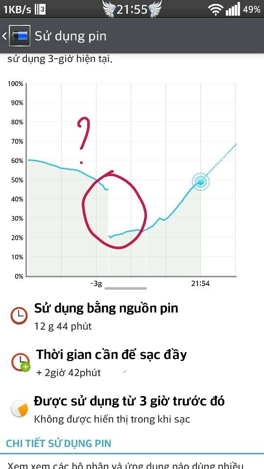

    Rom 10.1 này pin ảo vãi

    ai lại dám đùa với kưng yêu chứ :D. em uống nước, ai dè bị đổ vào. em đã thử cách "hâm nóng" ẽm lên, thấy ok lại rồi bác.
  18. anhinho
    28/2/13
    139
    253
    Ho Chi Minh City, Vietnam
    bác nên tham khảo 1 số trang chỉ cách chống pin ảo ak. em cũng bị vậy mỗi khi up rom. tụt hơn 20%.
