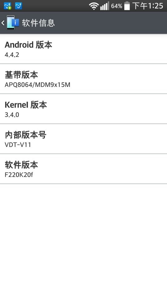

  7. jiang1996
    21/2/14
    114
    Vresion v11 20f?
  8. jiang1996
    21/2/14
    114

    686
    20f, what wrong did you see?

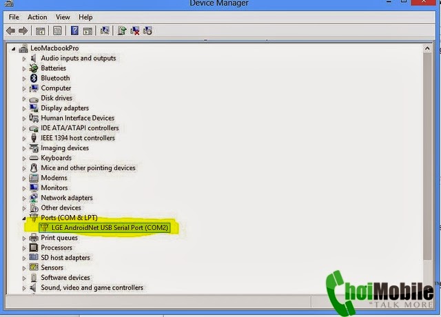

    1/ Đưa máy về chế độ download mode (Nhấn Vol+ và cắm cáp USB)
    2/ Cài Flashtool V1.5. Cho setup nó chạy mặc định install vào C:\LG\LGFlashtool
    3/ Down file crack LGflashtool về ta được file Megalock.dll, copy vào folder gốc của LG Flash Tool tại C:\LG\LgFlashtool
    4/ Đưa máy GK về download mode. Cắm vào máy tính. Mở Device Manager lên kiếm như hình dưới:
    em làm theo hưỡng dẫn cài Flash Tool 2014 mà chỗ phần kết nối máy tính ko thấy mặc dù cài driver máy tính em truoc cài driver kết nối bình thường mà ( chỗ to mầu vàng dó )
  14. keveinee
    28/6/14
    256
    686
    Nên làm theo Tool 2014 cho đơn giản nha bạn.
    Driver
    http://www.mylgphones.com/download-and-install-the-usb-drivers-for-lg-g3-on-windows-and-mac.html
    LGUnitedMobileDriver_S50MAN311AP22_ML_WHQL_Ver_3.11.3.exe

  19. jiang1996
    21/2/14
    114
    20f for v11
  20. keveinee
    28/6/14
    256
    686
    :D i think it's just be 20c, maybe he's confused.
