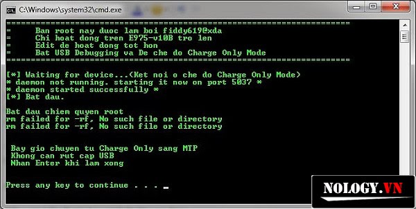

    Cắm cáp kết nối và chọn chế độ Charge Only
    Mở thư mục [Xdamobile.vn] JB-New-Root vừa tải về và chạy file CurrentRoot.bat
    Các bạn tiến hành thao tác chuyển chế độ Charge Only sang chế độ MTP
    Đợi máy tính nhận Driver đầy đủ các bạn ấn phím bất kỳ
    Đợi khoảng 2-3s máy của bạn sẽ khởi động lại. Trên điện thoại đã có biểu tượng super SU là kết thúc quá trình root máy.
    em làm theo hưỡng dẫn như vậy mà sao trên bảng máy tính báo root thành công sao máy dd lại ko tự khởi động lại đươc nên ko có root bác nào biết chỉ em với

    làm theo đúng hướng dẫn trên màn hình dos là ok mà
  8. toiyeu_lggk
    11/2/14
    133
    281
    thì làm
    làm dúng mà nhưng không hiểu sao cái dd lại ko tư khởi động lại nên mới ko dc
  9. toiyeu_lggk
    11/2/14
    133
    281
    chảng biết làm sao để cài root đc nữa cái mấy phần root mà ko được có báo nào giup với

    chảng biết làm sao để cài root đc nữa cái theo hưỡng dẫn cũng ko đc cài phần mềm root cũng ko đc ko biết máy lggk mình làm sao ko cài đc root đc ai biết giúp với
