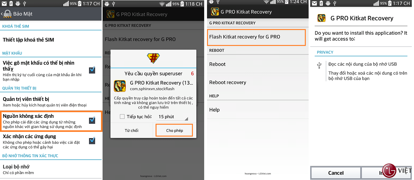

    Sau khi up từ v2 lên v6 sao k vào đc recovery nữa các bác

    v6 nếu cậu lên thẳng thì nên flash lại recovery nhé! đơn giản mà

  7. Nam_adam
    23/6/14
    37
    Flash lại là sao. E tải lại rec và cài đặt lại cũng k đc

    ướng dẫn cài đặt recovery KitKat 4.4.2 - G Pro
    Thanks @@hoangnovaTải về Recovery G PRO Kitkat 4.4.2, có thể dùng cho cả 4.1.2 và cài đặt như app thông thường.
    https://drive.google.com/file/d/0B4vSbKccbcIOV1NjMDlqWUdmVm8/edit?usp=sharing
    Xem hướng dẫn trong hình:
    - Yêu cầu quyền root.
    - Tích vào lựa chọn "Nguồn không xác định" trong cài đặt/ bảo mật
    - Tiến hành cài đặt
    - Chạy app Và nhấn vào Flash Kitkat recovery for G PRO
    - Máy hỏi quyền root, hãy nhấn Cho phép
    - Ngay sau khi flash xong máy sẽ báo Thành công
    - hãy nhấn Reboot recovery để vào recovery.
    Chú ý : Sau khi cài recovery xong yêu cầu các bạn không "Khôi phục cài đặt gốc (Factory data reset)". Nếu khôi phục cài đặt gốc sẽ bị treo ở Recovery không thoát ra được phải KDZ lại
