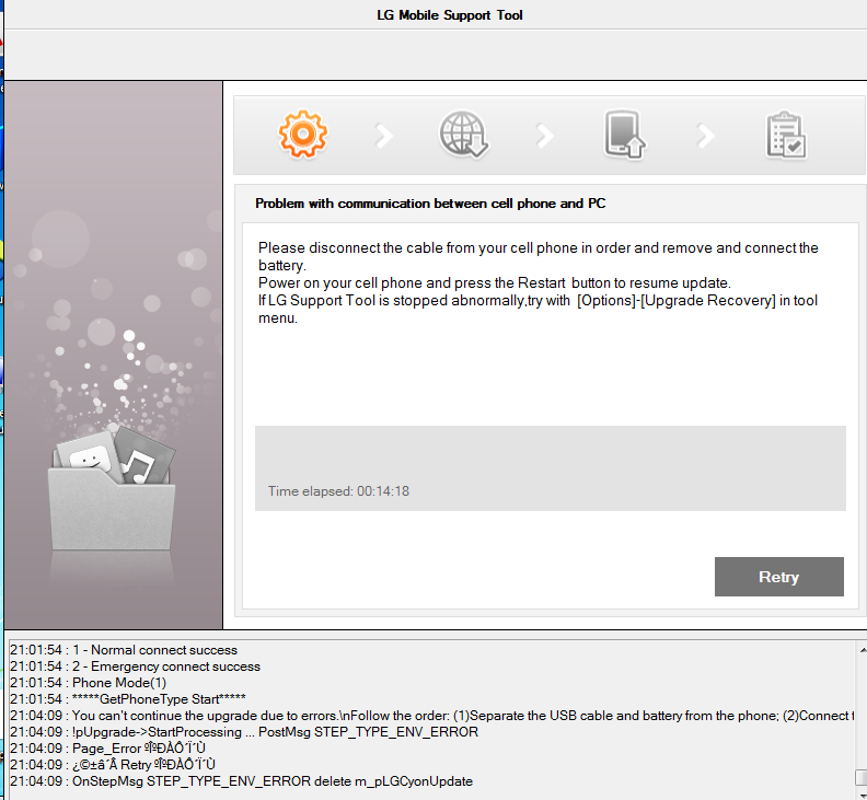

    nó cứ chạy đến 15% là khựng lại
  6. xuanky2611
    26/2/13
    320
    240
    lỗi này là gì vậy các bác

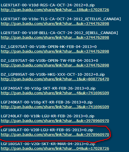

    4.1 quá tốt . nhưng ý mình là rom có đuôi .tot cơ bác

    e đang tìm đây nhưng tìm mãi chưa thấy bác ợ
  15. xuanky2611
    26/2/13
    320
    240
    phải cái này ko bác ơi

  17. patonline85
    patonline85 Well-Known Member
    12/2/13
    4,598
    7,604
    chuẩn rùi . cứ là .tot là ok nha bác
