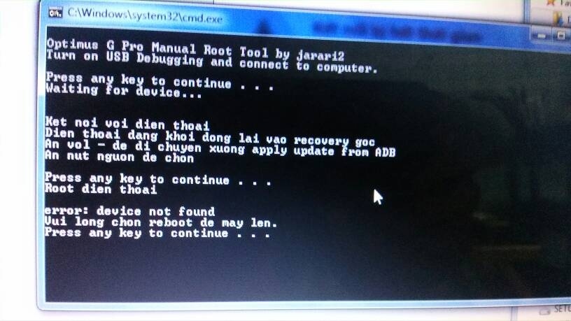

    do sim bác ạ,cháy sim,hic.bjo e root mà k được,chạy file run.bat,vào recovery rồi,ấn apply update form ADB rồi ấn nút bất kì trong run.bat thì báo lỗi k tìm thấy thiết bị,mà e đã chọn chế độ lgsoftware rồi

    đang ở stock bao nhiêu thế cu ? 4.1 hay 4.4

    4.4 bác ạ.k thể root nổi,hic,e muốn root để cài recovery up rom mà k được

    Lỗi này là sao vậy các bác

    hình như là 4.4 k root đc mà bác

    chưa thử root LG G kitkat . nhưng có recovery 3e là root được , tình trạng này của bác là do máy tính ko nhận kết nối adb với điện thoại . bác kiểm tra lại driver máy tính thử xem .
