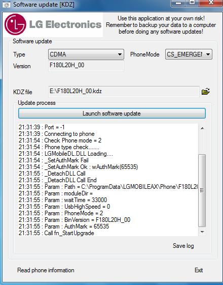

    sao e up rom đến bước này nó cứ đứng im là sao vậy các bác

    dùng cái kdz mới đi bác,nhanh gọn

    cái tool 2014 phải ko bác

    Bị thế thì kdz lại bằng chế độ cse flash là được.nó kèm luôn hardreset nên ok luôn.e k biết cần mạng k.e có mạng nên k đề ý

    máy e bị brick khi đang up rom thì máy tính tắt nên giờ cứ cắm máy vào sac là vào chế độ download mode.bác làm quả hướng dẫn bằng hình ảnh cho e được ko?

    Tool có chế độ normal flash vs cse flash.trước e flash bằng normal flash thôi thì bị dừng ở nhập mật khẩu giải mã bộ nhớ.k hardreset được luôn.rồi e vào lại downloaf mòe lần này dùng cheed độ cse flash thế là được luôn.chỉ cái cse flash sẽ có cả hardreset nên mất sạch bộ nhớ trong.nhưng dù sao để qua được cái giảiax bộ nhớ thì vẫn phải hardreset thôi.dùng cse flash thì nó sẽ làm luôn cho mình.các bước khác 2 chế độ giống nhau.trong topic í hướng dẫn cụ thể rồi.bác cứ làm theo là được

    Mà lại cứ cắm sạc là vào downlaodmode thì có khi nào là bị kẹt nút k

    Không phải đâu bác. Đang up rom mất điện emmc nó k có system nên khi cắm cáp vào nó ko load đc nên báo download mod luôn đó
