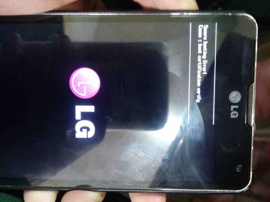

    Em vừa cài recovery vĩnh viễn theo topic b VDT bây h bị treo ntn. Làm tn bây h ạ. Giúp e với

    Bạn đọc lại hương dẫn cài rec đi. Bây giờ kdz về gốc bằng tool 2014

    B cho em xin link kdz và link tải rom gốc f180l với ạ

    B ơi máy e vào dc recovery nhưng ko có rom bên trong. Sideload thì có nhận device nhưng ko đc. Làm sao bây h ạ

    Tìm rom trong thư mục 0

    Trường hợp của bạn, mình đã gặp và xử lý như sau:
    Các thứ bạn cần có:
    ROM Stock 4.4 KDZ bản L
    Bộ công cụ KDZ fix offline ( http://doanuprom.blogspot.com/2014/06/huong-dan-up-rom-goc-stock-dang-kdz-cho.html )
    Bộ công cụ KDZ 2014 ( http://lgviet.com/forum/index.php?threads/22651/ )
    Công cụ Root máy ( http://lgviet.com/forum/index.php?posts/497192)
    Công cụ Recovery cho 4.4
    Cách thực hiện như sau:
    Bạn kết nối đt với PC và bật Download Mode
    Tiếp theo dùng KDZ fix offline để KDZ file Rom Stock cho máy.
    Trong trường hợp suôn sẽ thì không sao, nhưng đa phần bạn sẽ bị trường hợp, trên KDZ trên PC của bạn sẽ báo lỗi " Problem with communication between cell phone and PC..." thì lúc đó bạn xử lý như sau:
    Bạn tắt KDZ fix offline đi ( chỉ tắt cái chương trình để KDZ thôi), sau đó mở KDZ 2014 rồi kdz file rom stock vào máy như hướng dẫn, nó chạy qua được cái chỗ KDZ fix offline báo lỗi là ok, sau đó KDZ 2014 sẽ báo lỗi kết nối với server thất bại. Lúc đó bạn tắt KDZ 2014 đi rồi mở lại KDZ fix offline và kdz bình thường, nó sẽ không còn báo lỗi nữa!
    Sau khi cài xong, máy của bạn đang là bản stock 4.4 , bạn tiếp tục root cho máy và cài recovery!
    Sau đó tiến hành cài ROM Minhcanh v5 mà thôi!

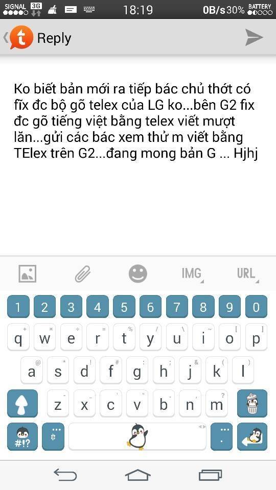

    Bàn phím gốc của em nó nay gõ được rồi đó thím à.
